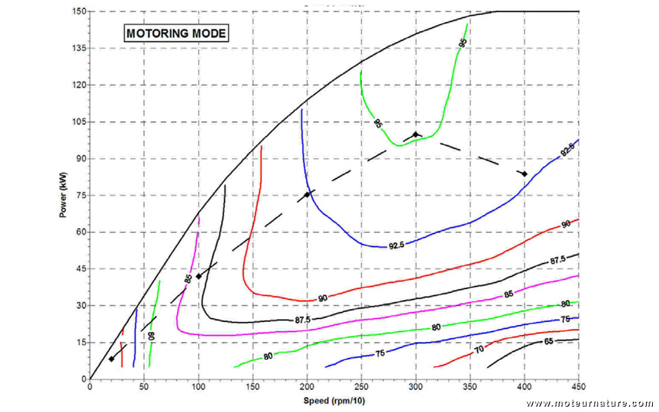

Cet article donne une bonne idée des variations de rendement en fonction de la vitesse de rotation ; https://www.moteurnature.com/24082-l-electrique-gagnerait-a-avoir-des-vitesses
Pour aller plus loin il faudrait retrouver le rapport de réduction et avec les courbes de l'article cité voir quelle est la différence de rendement pour différents vitesses.

A 50 km/h on aurait une vitesse de rotation du moteur de 4184 tr/min. Malheureusement, on ne peut pas rentrer dans ce diagramme : boiteve2_big.jpg
