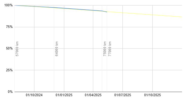

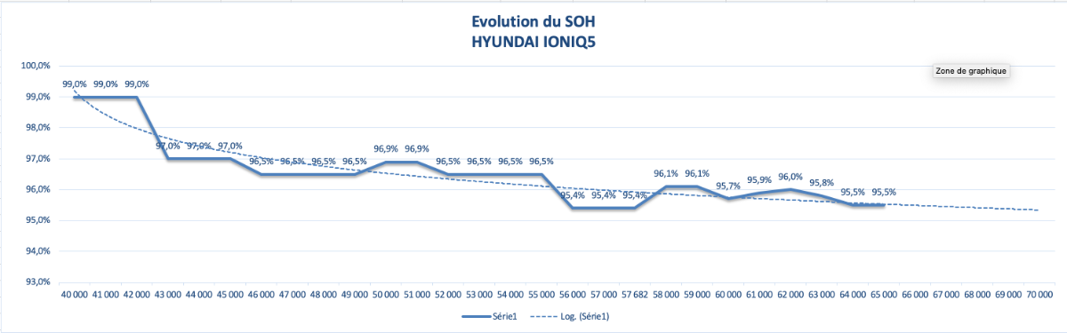

Intéressant, tes données sont très proches des miennes (avec le même modèle, quasiment la même date de fabrication.
Je me suis donc amusé à faire un suivi plus régulier, avec une petite courbe de tendance...

@as1chrone Petite mise à jour de mon coté. Le SOH continue sa stabilisation...
- Modèle: IONIQ5 73 kWh Executive
- Mise en circulation: 11/2021
- Kilométrage: 65 000 km
- SOH: 95,5%
- Nb DC: 68
- Nb AC: 401
- Parking: Intérieur
- Limite de recharge habituelle: 70-80%
...et toujours l'ICCU d'origine. Je 🤞
