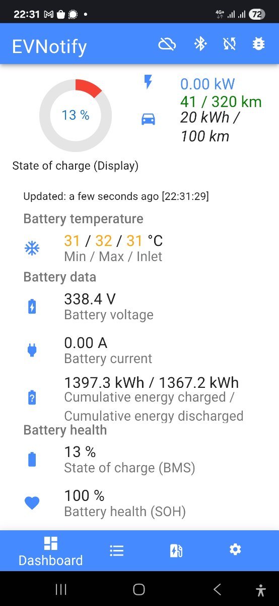

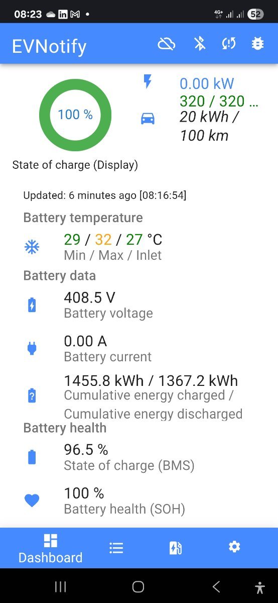

  4. Exact ! J'ai chargé sur une borne de ville Type 2 7,4 kW. Voici la facture, et les relevés BMS avant, et après.
  5. Merci. Attention, j'ai une Kona 64, donc certainement pas 72,6 kWh de capacité de batterie...
  6. Merci : je n'avais pas ce chiffre de 72,6 kW ! Source ? D'ailleurs, il me parait élevé pour ma batterie de Hyundai Kona de 64 kW... J'avais plutôt en tête 67 kW, à la lecture de différents forum. Ceci étant dit : j'ai chargé 58,5 kWh (63,1 kWh facturé) de 13% à 96,5% de SOC (BMS). Si l'on extrapole, ça fait une capacité de la batterie de 70,6 kW à 100% qui - relativement aux 72,6 kW que vous annoncez - donnerait 97% de SOH. Observation intéressante : je n'arrive pas à charger à 100%. La charge s'arrête à 100% de SOC Display. Il y a une différence entre le SOC Display (100%) et le SOC BMS (96,5% ce matin). En fait, cette différence, plus ou moins grande, existe depuis le début. Neuve, il y avait 6% de différence entre les 2, puis l'écart à fondu... Avant de remonter à nouveau ! SOC Display SOC BMS Spread (on va parler comme les financiers !) SOH Kilométrage 100% 94% 6% 100% 48 000 100% 95,5% 4,5% 98% 53 000 100% 96% 4% 96,9% 54 000 100% 94,5% 5,5% 94,2% 78 000 100% 95,5% 4,5% 96% +/-100 000 100% 96,5% 4,5% 95,7% 102 000 RAZ Hyundai 100% 96,5% 3,5% 100% 111 000
