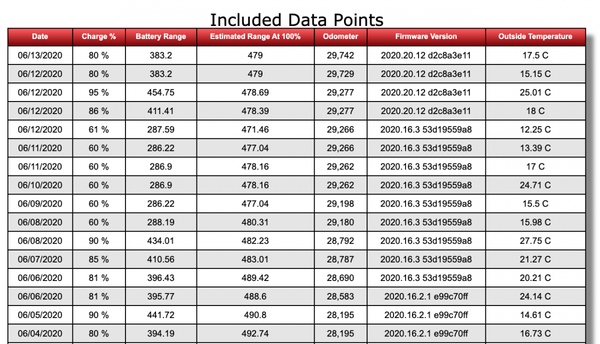

Salut
voilà , j'ai pris le temps d'installer le cable en Y et mon module MX+ (Model 3 31/03/19, 30500km):
Cette dégradation est récente, comme TeslaFi le remonte (ma voiture = courbe bleue)
image.png.3233148d123792ffcfebefb89d00d5d2.pngimage.thumb.png.d4588f60fb12606d077a1b06bcc15c32.png
Vous voyez la chute d'autonomie estimée sur la courbe de TeslaFi ?
Elle correspond de manière un peu trop proche à mon goût à l'installation de de la v2020.16.3 (cf tableau de droite) alors que j'avais retrouvé environ 490km d'autonomie depuis le mi Avril.
Vous avez ces observations étranges aussi ou je dois mettre cela sur le dos du hasard selon vous ?
Matt
Modifié par matts
il y a 15 minutes, matts a dit :
Possible 🤔
Voici ma courbe issue de TeslaMate avec la ligne rouge qui correspond à la version 2020.16.3
499 km avant, c'est descendu au plus à 490 km et maintenant c'est remonté à 494 km
