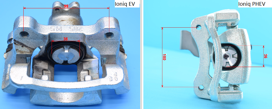

Bon, comme j'ai un peu de mal à lacher l'affaire pour "si peu", j'ai été voir du côté de l'étrier de frein AR
Et du coup, j'ai comparé avec celui de la Ioniq hybride, qui elle peut chausser des jantes 15"
Voici les différences de cotes entre les 2 étriers. Pensez-vous qu'il soit déraisonnable de songer à monter des étriers de Ioniq hybrid ?

J'ai reçu les jantes 15" de Ioniq hybrid, et elles ramponnent tout autant dans l'étrier de frein que les jantes tôle de Hyundai i30 que j'avais essayé de monter.
La seule solution pour continuer le projet sera donc de changer l'étrier de frein

Comme le constructeur préconise du 16 je pense me retrouver dans la même situation que vous par rapport à l'étrier arrière.
Sur les photos des étriers que vous montrez, les PlugIn semblent plus grandes.
Qu'en pensez vous ?
