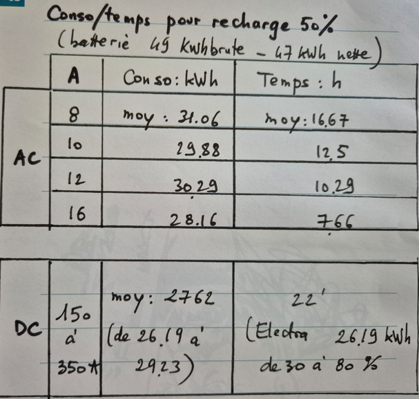

Bonjour ,
Effectivement çà me parait énorme en 16 A , l'écart est pour moi de 24.3 % mais en 8A !
J'ai fait un relevé pour mesurer les écarts entre AC et DC .
Basé sur 50% batterie ,soit 23.5 kWh .
Relevés moyenne calculée Mars  -Octobre .
8A : pertes 24.3%
16A : pertes 16.5%
et sur DC ,bornes 150 kW mini , pertes : 10.3 % mini
Plus la t° baisse, plus le rendement est plombé .
Pour minimer les pertes il "faut " prévoir les recharges ,toujours avec batterie chaude , pour le moins ne pas attendre 4 h du matin pour débuter la charge en AC .
Si la batterie est froide ,on commence par la réchauffer ,avant de charger .....
Modifié par dan11
rajout

Donc ,il faut relativiser ,la conso est identique ,pour 1% de + batterie .
Le seul calcul intéressant est le cout 100 km / A  avec un kWh/HC/ttc  à 0.1365€
Et une conso mixte été de 13.5 kWh/100 km
en 8A  2.44 €/ 100 km
en 10A  2.34 €/100 km
en 16 A  2.21 €/ 100 km
ce qui entre extrême représente très peu ,23 € pour 10000 km parcourus .
Voila j'ai arrêté de me prendre la tête ,avec çà.
Le VE à un cout de fonctionnement très bas par rapport au VT .
L'ideal ,pour tous ceux qui le peuvent de recharger avec des panneaux ,le top avec un cout de 0,peut importe les pertes 😃
