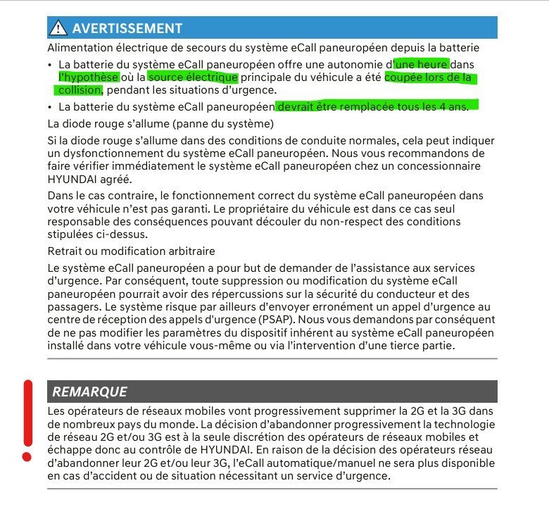

Batterie e-call à remplacer tous les 3 ans.
Pour le plan d'entretien complet, voir les pages 9-7, 9-8, 9-9 et 9-10 du manuel de l'utilisateur (voir PJ pour manuel 2022 en français)
Manuel Ioniq 5 FR_V2.pdf
donc a priori la mienne est deja changée (voiture de juin2021 , derniere revision mai 2025 ) , serieusement, ils peuvent pas deplacer la batterie dans un endroit plus facile d acces avec une rallonge ?
pour le plan d entretien, merci bcp , c est imprimé, plus qu a le potasser et le laisser dans la boite a gants :)

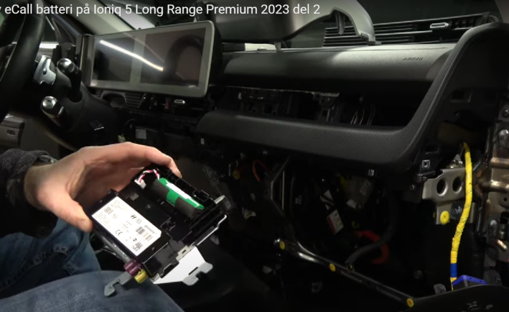

Aaaahhhhhhhhh, je viens de regarder la vidéo pour le changement de batterie e-call.
Scandaleux qu'il faille démonter tout ça pour remplacer cette batterie.
Ingénierie médiocre sur ce coup là où volonté manifeste de facturer de la main d'œuvre ?
Oui, c'est assez laborieux pour changer cette batterie e-Call.
On ne s'étonnera pas que le barème comptabilise 1 heure de M-O.....
Celui qui fait ça tout seul et qui a des problèmes de connexions USB pourra en profiter pour vérifier le bon clipsage des fiches dans le boîtier AVN que l'on voit bien du coup.... 🤣

quand tu cherche sur le net , 90% des réponses sont pour Kia/hyundai , a croire que les autres marque sont fait plus simple en se branchant direct sur la 12V ....
dans les notices KIA , il est dit que la batterie permet le fonctionnement pendant 1h et est a remplacer tout les 3 ans .

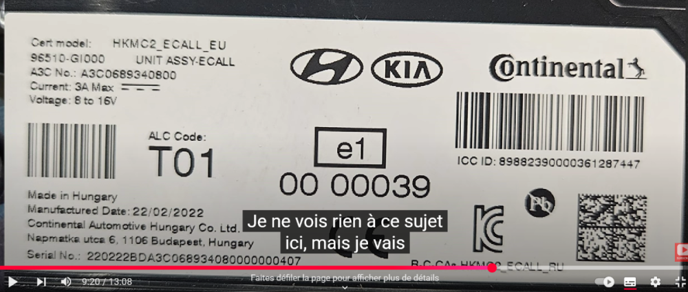

puis qu on aborde le coté technique, sait on si nos voitures sont en e-call ? ( 2G? 3G? )  ou en NGe-call ? (ip sur 4G o 5G ? ) car vous n etes pas sans savoir que les reseaux 2G et 3G sont en fin de vie ...
le NG e-Call etant validé depuis 2022 ou 2023 , j ai un doute sur nos ioniq dont la mienne date de 2021 ...

Quels que soient leur nom, Système SOS puis BTA (Boîtier Télématique Autonome) sur les Peugeot et Citroën thermiques comme électriques par exemple, les système de ce type sont destinés à assurer l'appel automatique des secours même en cas de défaillance électrique après un accident.
Ils fonctionnent donc sur batterie. Une batterie qui doit être changée selon les prescriptions constructeurs.
Outre l'intervalle de 3 ans qui peut sembler court chez Hyundai, l'emplacement du boîtier et surtout de la batterie est mal fichu sur nos IONIQ 5.
Mais sur une 3008 par exemple, il fallait démonter la console et la boîte à gants pour y accéder.

J'ai regardé la vidéo , pas possible qu'il faut démonter l'ensemble inférieur du tableau de bord pour remplacer la batterie. Ils nous prennent vraiment pour des jambons...et l'ingénieur qui à validé cette conception la vieille aussi c'est barrée.
Dans mon cas je refuse qu'ils démontent la moitié du véhicule , je la ferais remplacé quand elle sera vraiment HS. Je ne fais pas non plus confiance au mécanos , vu le nombre de vis qu'il faut démonter au risque de ne pas serrer la moitié , d'oublier le reste et de casser la moitié des clips. Après on s'étonne qu'il y ait des rossignols partout. Dégouté !!!
Je suis très content de ma voiture mais désenchanté de certaines procédures ,( l'ICCU on peut plus facilement accepter des problèmes solutionnés sous garantie , malgré qu'il soit situé sous le siège ar , plus facile à démonter ) , à l'achat personne ne vous informe de ces merdes cachées.
En espérant que c'est la seule...

Donc concernant ce fameux boitier eCall , il a été placé sciemment au milieu du tableau de bord , si la voiture était complètement démolie la carte pourrait encore être opérationnelle.
Avec du recul on va positiver...
Vu que l’utilisation des réseaux 4G ou 5G pour le e-call n’est autorisé que depuis le 1er janvier 2025 (amendement validé fin 2024 pour le règlement UE 2024/1180) c’est sur que nos Hyundai sont en 2G-3G comme tous les véhicules vendus pour l’instant.
les constructeurs ne pourront plus vendre de véhicules non compatibles NG-ecall à partir du 01 janvier 2027
Il y a encore pas mal de tests d'interopérabilité à faire sur les réseaux de l'UE et l'infrastructure PSAP (Public Safety Answering Point) pour assurer la fiabilité de NG-eCall. Les variations dans la façon dont la voix sur LTE (VoLTE) et la voix sur 5G (VoNR) sont mises en œuvre sur les réseaux mobiles européens, combinées à la nécessité d'assurer la compatibilité avec les PSAP, ajoutent plusieurs couches de complexité
Le 07/07/2025 à 23:30, bi_weiss a dit :
Sur Hyundai 2025 : voici ce qui est indiqué sur le manuel : plus de 2 G-3G plus d'e-call ....
Quand on marche sur la tête , Inster acheté Mars 2025 et sans doute plus de SOS fin de l'année ......
Bon comme çà on n'aura plus à se préoccuper du contrôle technique ..... Triste de voir l'effet des réglementations CEE ....
