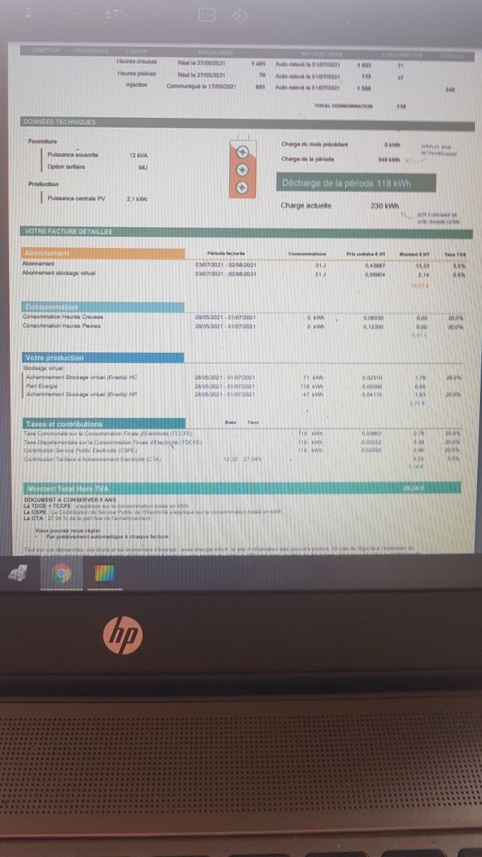

Modifié par titi1960
ajout données et capture d'écran
Merci @Spif pour la coquille. Rectifié !
Urban Solar, batterie virtuelle (par rapport à un abonnement classique chez eux) :
- Abonnement plus cher de 8,76€/an pour les auto-consommateurs
- Prix de la location de la batterie : 1€ht/Kwc/mois (si vous avez une installation de 3Kwc, vous payerez 3€ht/mois pour avoir droit au services
- La batterie virtuelle vous restitue vos kwh injecté le jour (la nuit par exemple), mais vous devrez payer sur chaque kwh récupérés la taxe d'acheminement, soit 34% du prix normal TTC d'un Kwh.
- Par contre, vous avez droit à une petite réduction de 1.5% sur les KWh achetés normalement
- Frais de mise en service, mais je n'ai pas trouvé la somme !
Bref, un peu compliqué. J'ai fait des simulations sur Excel et avec une grosse installation( (style 6Kw) en autoconsommation, ça peut être intéressant. Personnellement, avec mes 1000kwh réinjecté, ce n'est pas intéressant.
