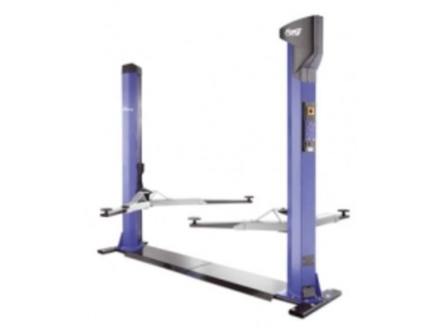

Ensuite, bien voir avec eux quel type de pont ils utilisent :
- 2 colonnes a priori NOK (3 expériences différentes)
- pont à ciseaux, seulement si celui-ci est encastré dans le sol.
- pont 4 colonnes : OK mais bien faire attention que le bas de caisse ne frotte pas (ça passe parfois tout juste). Là les pads ne sont pas forcément nécessaires.
Dernier conseil : bien leur préciser que le couple de serrage est175N.m : ils règlent par défaut à 120…

Il y a 3 heures, Tilt a dit :
Je vois pas bien pourquoi. J'ai levé la mienne avec un (très) vieux sans aucun souci.

C’est pour ça que j’ai mis a priori car cela doit sûrement dépendre du modèle. Cela fait 3 garages fait pour intervertir, réparer ou changer des pneus, et à chaque fois j’ai eu des soucis avec les ponts : le seul qui allait passait vraiment tout juste.

Ils sont trop haut pour la voiture, ca passe juste mais pas de place pour une cale.

C’est lors de la montée sur le pont : il y a 2 plaques inclinées pour monter sur le pont et à un moment lorsque les roues Av sont sur le pont et l’AR sur le plan incliné, le bas de caisse passe à moins de 1 cm de la cassure d’angle. Ce dépend beaucoup de la longueur des plaques

Ce n'est pas un problème de nombre de colonne.
Mais du plan incliné pour accéder au pont.
ci-dessous un Pont 2 colonne qui ne pose pas de soucis et très courant :
ponts-elevateurs-2-colonnes-3-2-tonnes-a
