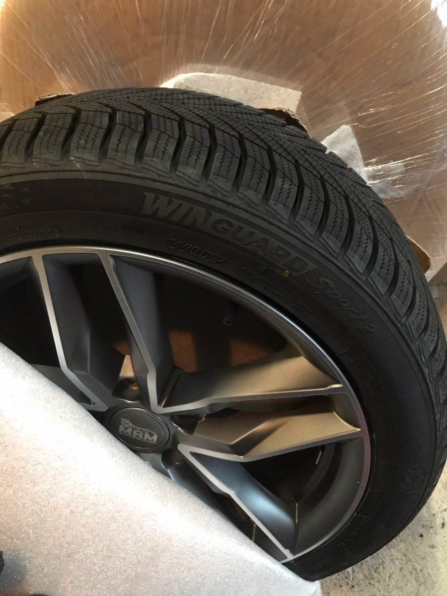

Petit retour sur mon pack hiver installé.
Super surpris par le côté silencieux des Nexen !
J'ai repris contact avec LD Prestige, ils vont tester les capteurs actuels Autel sur une model 3 refresh 2021 pour vérifier l'info d'Autel que ses capteurs sont compatibles.
J'ai des nexen été sur ma kia soul, c'est les pires pneus au monde ! Ça n'accroche pas une cacahuète !
Ça m'étonne d'entendre du bien de ces pneus surtout en mode hiver...
il y a une heure, Wheel'i a dit :
Les Winguard sport 2 sont plutôt bien notés. Ce n'est pas de la qualité des Michelins mais pour du milieu de gamme ça a l'air pas mal.
Quand je les aurai montés, je te dirai ce que j'en pense.
Après les pneus étés j'ai pas regardé les évaluations.
Le 22/12/2020 à 08:27, Wheel'i a dit :
Écoute niveau adhérence pour l’instant RAS, c’est sûr je n’attaque pas comme Romain Grosjean dans les virages, mais tous les jours pour le travail je monte et descend une route sinueuse.
Entre Noël et le Jour de l’An je vais dans les Alpes je verrais mieux leur effet.
