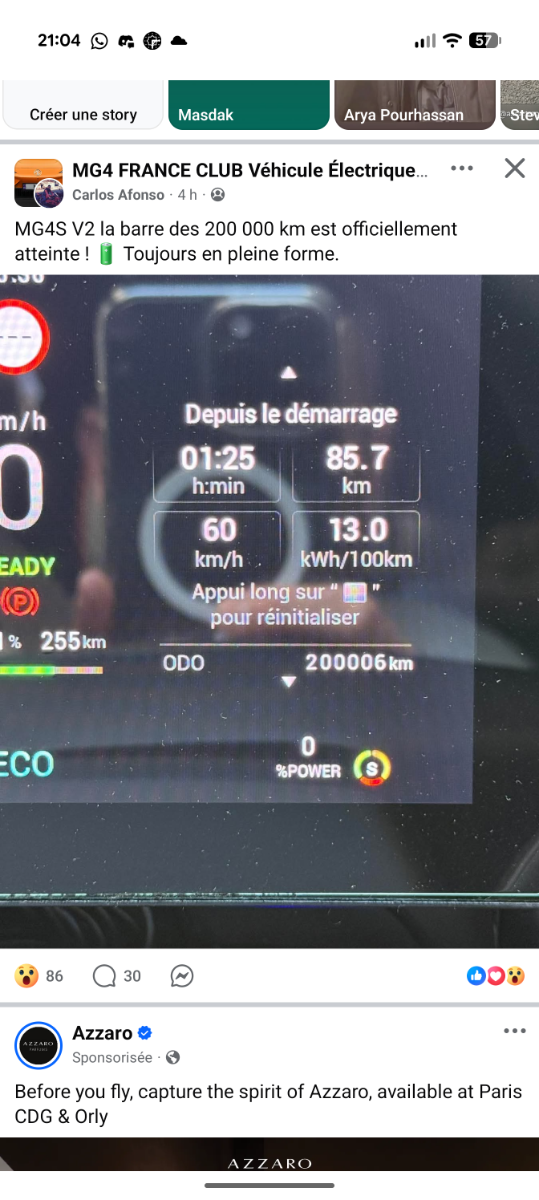

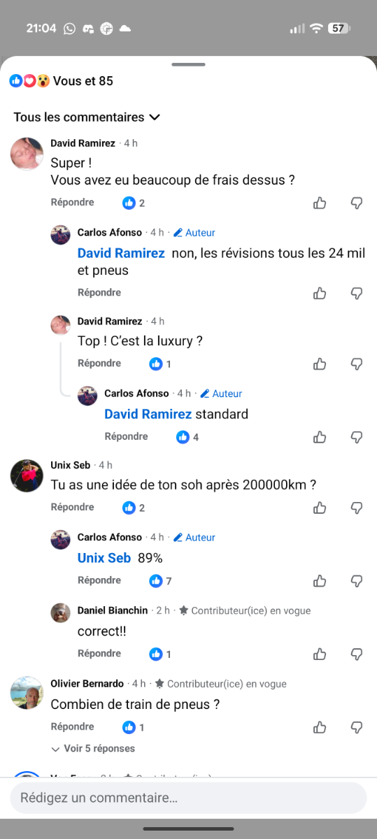

Je parlais pour une batterie NMC
Pout les LFP je ne comprends pas la dégradation
En tout cas j'ai vu une Standard avec 200 000 km, 89% de SoH
