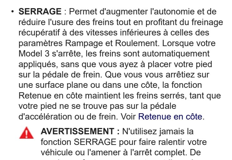

Ça c'est un autre débat, mais par exemple ils écrivent aussi qu'on ne doit pas utiliser la fonction serrage pour que la voiture s'arrête

L'avertissement "serrage" sent le parapluie juridique en cas d'accident - et possible que dans "brancher tout le temps" il y ait de ça aussi.

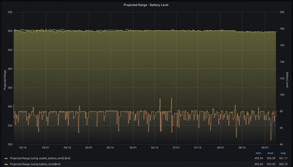

Moi pendant ce temps.
Baisse unique le 11/08 de 0,5 kWh sinon c’est ultra stable. 9000 km.

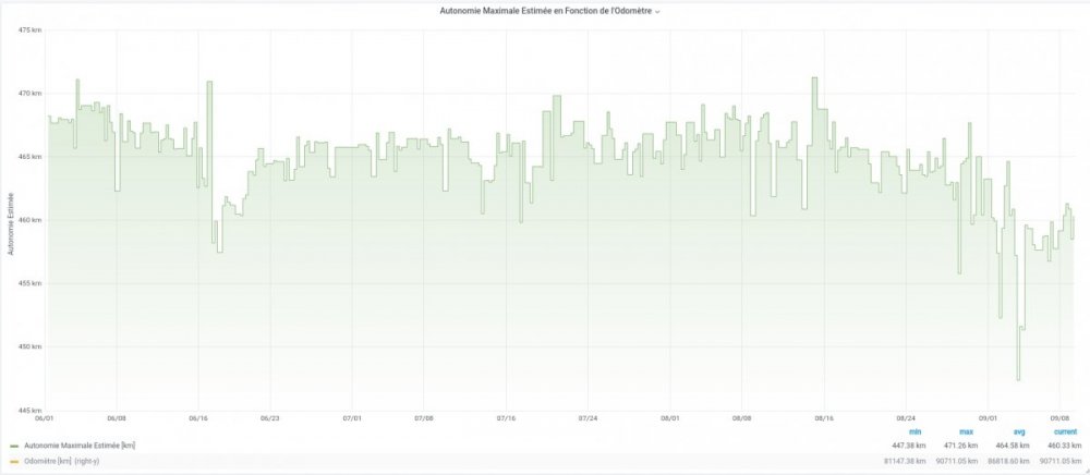

Yes, bien qu'ayant des usages complètement différents, moi aussi pendant 25 000 km j'avais toujours 500 km à 100 % @STSUKX
Le même graphique que toi pour moi (mes 9 000 derniers kilomètres), on voit bien que de ton côté la voiture n'a jamais vu moins de 45 % de batterie quasi.
Au final je suis à 460 km là, et j'étais à 471 km au max durant les 9 000 derniers kilomètres, soit 11 km d'amplitude. Toi pendant ce temps tu es à 9 km d'amplitude.

Euh t’avais un top buffer masqué de 2 kWh hein 😉
Citation
Ne te base pas là dessus, y’a un soucis avec les relevés, je l’ai bien emmené plusieurs fois à 10% sans que cela ne remonte dans Teslamate.
Y’a un autre point bien plus important que tu oublies c’est le facteur temps, bien plus prépondérant. Là une unique baisse en plus de 6 mois, c’est très faible.
