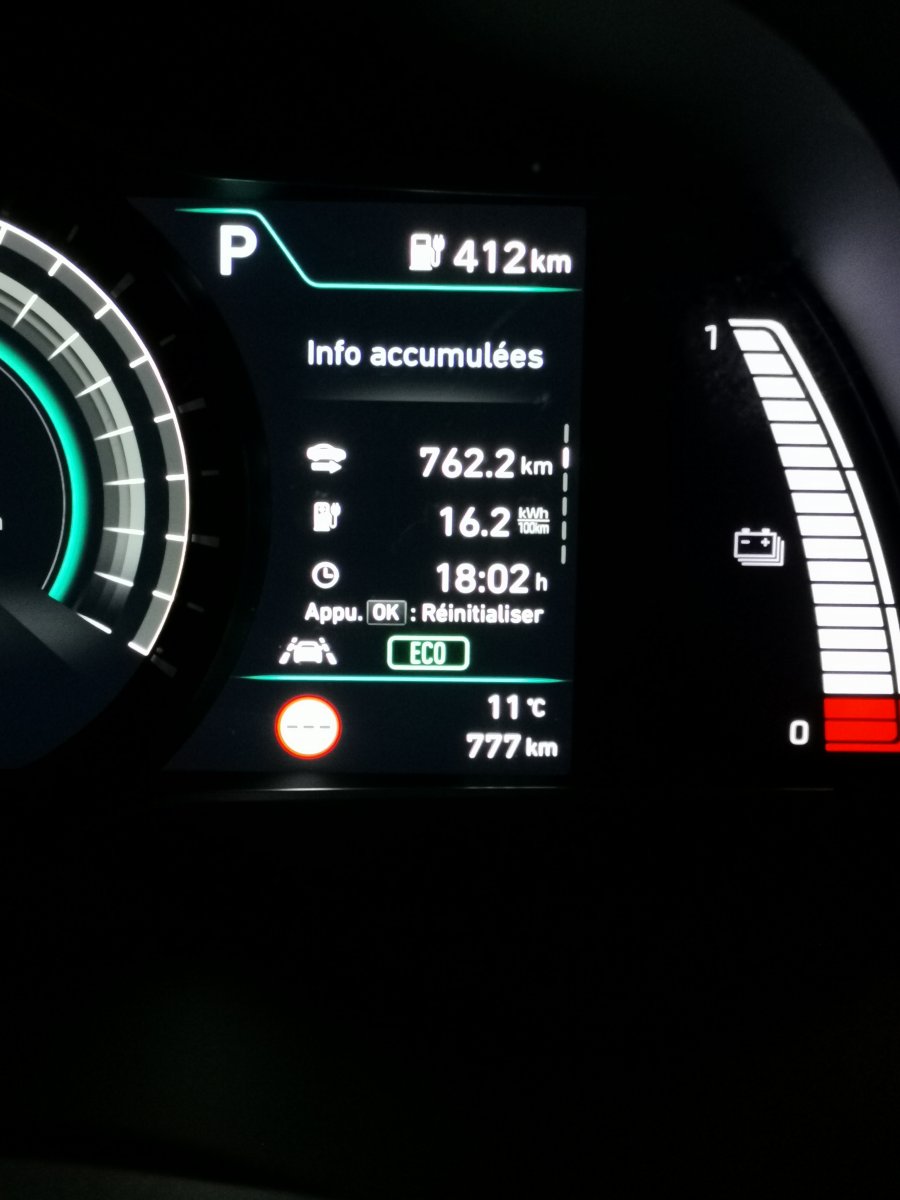

Lorsque tu fais une charge à 100% quelle est généralement l’estimation de distance qui t’est donné par l’odb ?
Si on se base sur ton dernier parcours tu devrais lire: (64/16)100 = 400km
Moi dans le même cas de figure j’aurais une estimation de (64/16)100*0,79 = 316km !
Tous simplement parce que je soupçonne que je ne charge que 79% de la batterie.

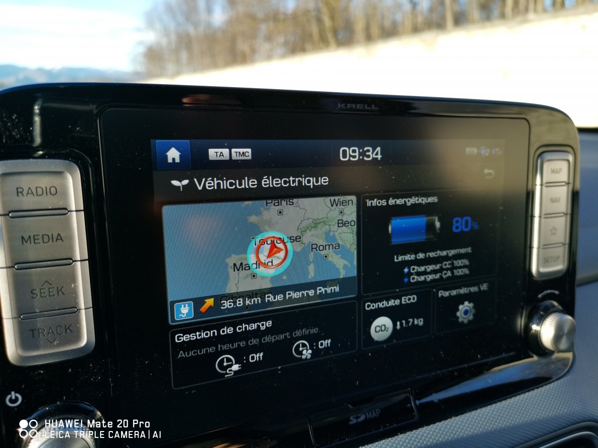

OK, je charge chez moi à 80%,
Mais la j'ai mis 90% sur AC, donc je te fais une photo.. Des que chrge fini.

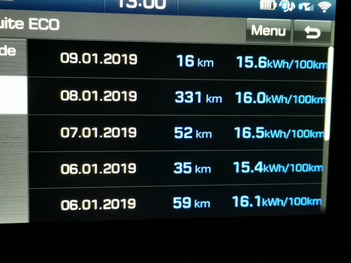

OK voici mes chiffres.
Histroryque:
Le 08.01 trajet Tarbes / Toulouse
Il semble que la consommation hivernale tourne en 15 et 16 kw en eco+, cela est un bon début...
Je pense que l'on peut rouler à 12kw/100 avec de bonnes températures, hors autoroute vitesse  maxi 80/k/h.

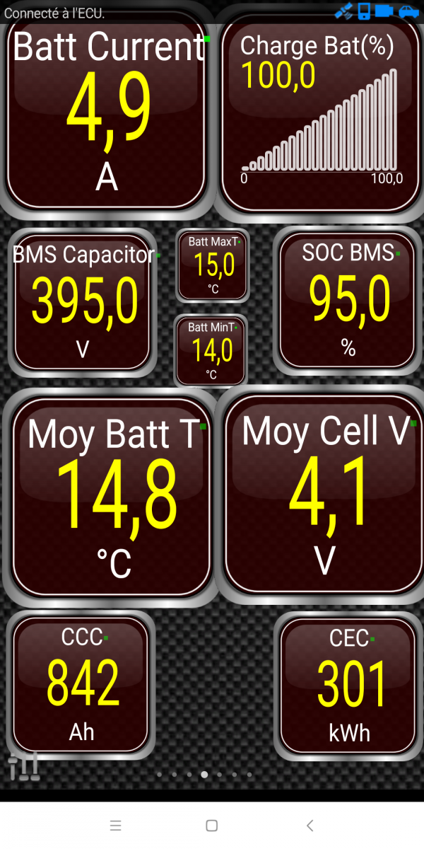

Un simple module obd2 t aurait donné rapidement des valeurs comme le SOH ou le voltage et l ampérage de ta batterie une fois chargée.

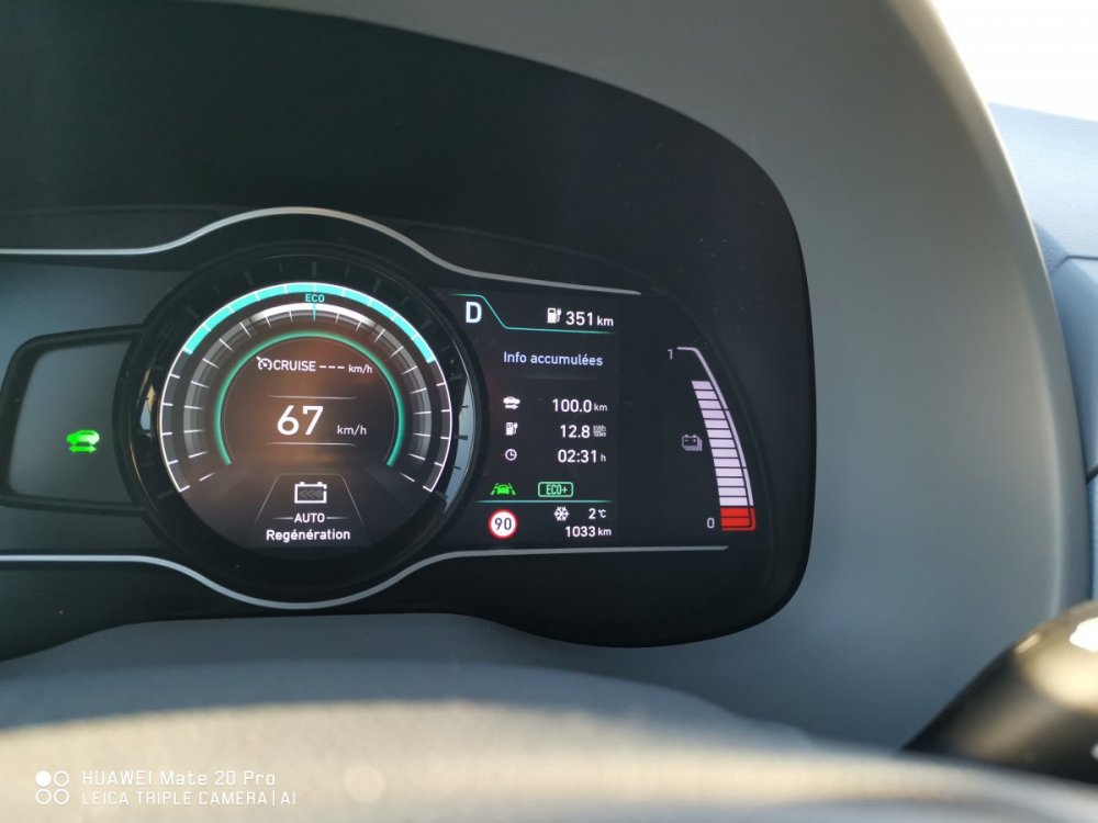

12.8 avec 2° beau score !
C'est impressionnant de précision quand même 12.8 = 20% et sur pile 100 bornes ce qui nous fait bien un 64 tout rond ! Du coup je m'interroge sur où vont les kWh récupérés par la régénération ? ou t'as réussi a taper les 100 bornes sans la moindre régénération ce qui me parait improbable ou coïncidence énorme l'imprécision des infos correspond pile-poil avec la régénération obtenue sur ces 100 bornes
Sinon il a l'air pas mal du tout le module photo du Huawei Mate 20 Pro ?
Bhe si j'ai fais de la régénération...
La régénération est allée dans la différence entre puissance totale moins puissance utile de la batterie.
Les 20% pour 100km sont trompeurs rapportés aux 64kW.
À moins que hyundai ai annoncé une puissance utile de 64kW et non totale qui donc en ferai plus encore.
oui c'est bien 64kW utile (de mémoire la batterie fait 66.5kW "brute") et c'est pour çà que je trouve çà étrange

il y a 54 minutes, Ocni a dit :
Bjorn estimait à plus, et Chris aussi sur son tableau. Ils tablaient sur un 67 utiles de mémoire. mais cela fait longtemps que je n'ai pas été voir son tableur comparatif.
tu as consommé 15kWh et récupéré 2.2kWh donc il te reste 12.8 de moins qu'au départ.
Avec la meme conso si tu fais 400km de plus tu auras consommé 75kWh et régénéré 11kWh donc avec l'energie récupérée tu auras parcouru 90km, toi tu as du faire 18 km avec cette energie,non?
