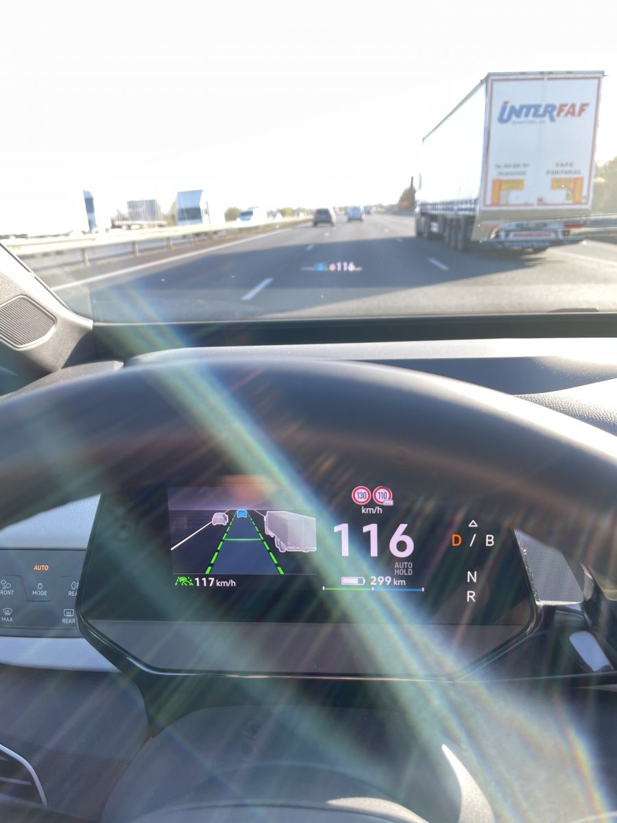

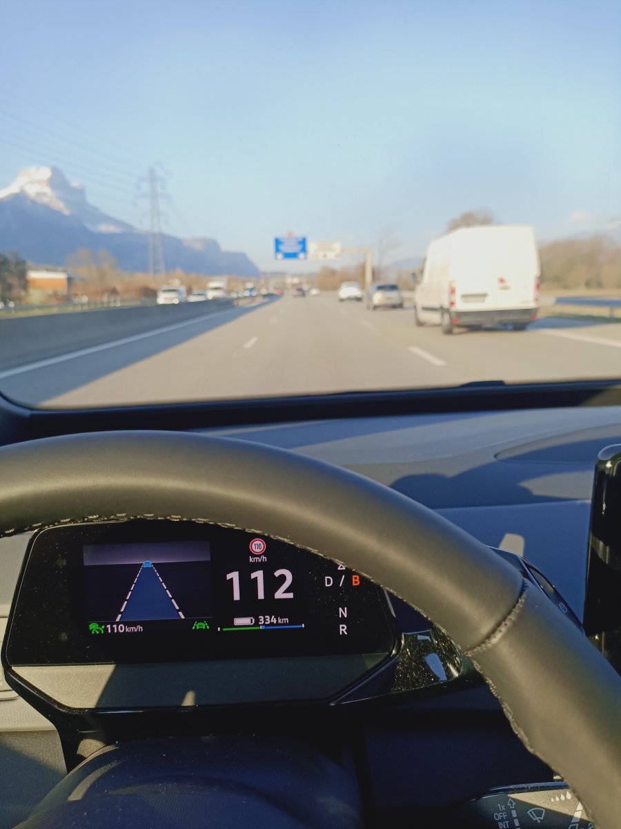

Il y a 3 heures, Man's a dit :
Pour revenir au sujet du mystère de l'affichage des véhicules autour de l'id3, Je persiste et signe également : 2*3 voies, ACC et tout le tsoin -tsoin disponible sur ma Life en 0564 activés, et je ne vois qu'une seule voie et donc aucun véhicule à gauche ou à droite.
C'est bizarre que les lignes ne soient pas vertes sur ton écran...

il y a 14 minutes, Flavien21 a dit :
Si, c’est sûrement lié au travel assist, car sur ma 1st Plus, je ne vois également qu’une seule voie.

Bon ça m’intriguait votre histoire de vue de plusieurs voies sur l’écran derrière le volant.
J’ai testé cet après-midi et je vous confirme que cela ne fonctionne qu’à 2 conditions :
- que le travel assist soit enclenché (et donc avoir l’option)
- que l’écran des aides à la conduite soit en grand format (appuyer sur VIEW vers la droite)
Si on active que l’ACC -> on ne voit qu’une seule voie
Si les aides à la conduite ne sont pas en grand format -> on ne voit qu’une seule voie
Pour info je suis en version 2.0
