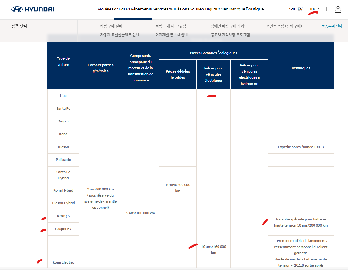

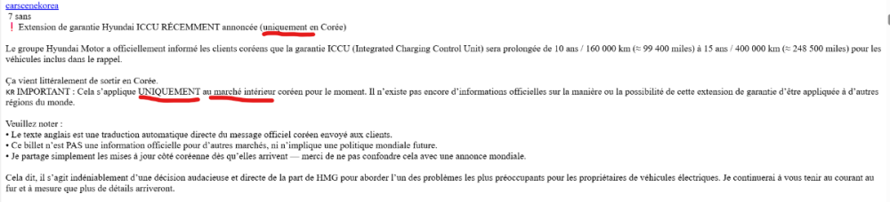

OUI, mais on peut rêver ....
Si on reprend à la source l'article :
C'est clair ,pour le marché intérieur ....
Et de plus c'est bien indiqué la garantie sera prolongée ..... de 10 ans à 15 ans :
Garanties  actuelles de base :
En France ,avant de prolonger , ce serait bien d'avoir déjà  les garanties de base 😃
