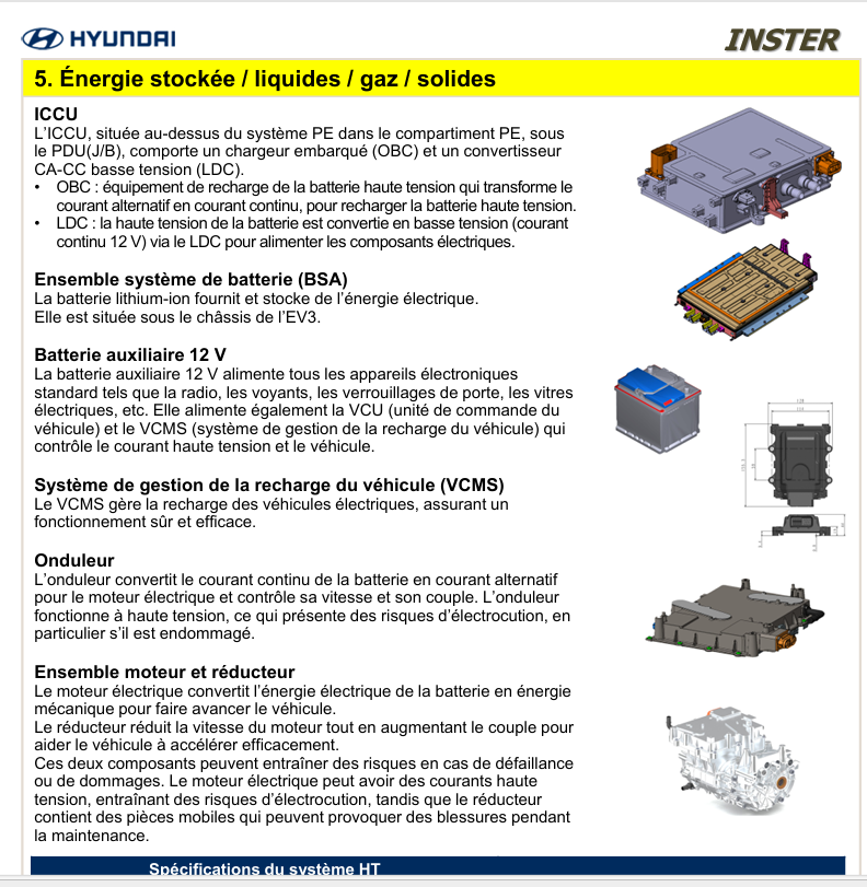

Sur les fiches de secours pour personnel d'urgence , sur derniers VE Hyundai ( Inster -Ioniq 9)
Fiches de secours | Hyundai Motor France
toutes les fonctions sont détaillées , sans 12 V ,et bien , plus rien ......

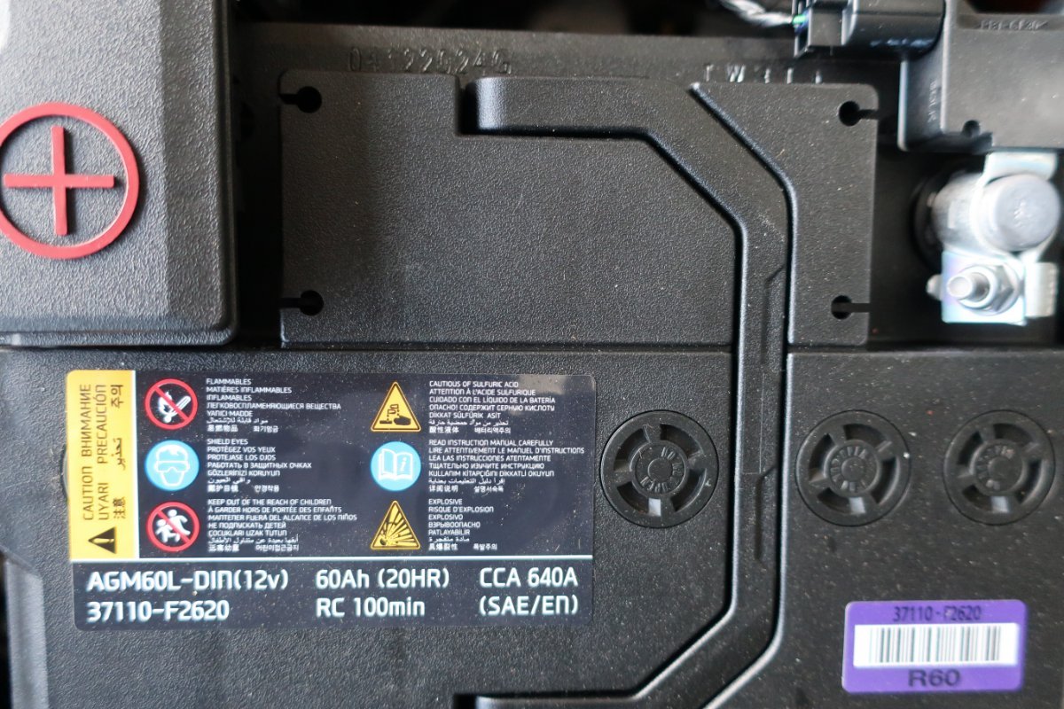

Et pour les batteries ,maintenant batterie AGM Solite ( normalement bonne qualité ) de série :
