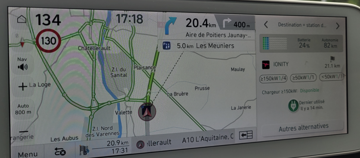

Photo prise hier sur une trajet retour Tours Angoulême:  Sur la partie gauche, le GPS m'indique que je vais prendre la sortie vers l'aire de Poitiers Jaunay Clan dans 20,4 km. Dans la fenêtre de droite "réglée" sur "destination=station de recharge", on voit que les bornes sont à 21,1 km, et que la disponibilité des bornes THP est de 1/4.
Cette indication varie "en temps réel".

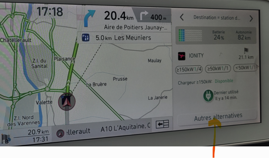

En revanche, pour le demi-tour, j'ai un exemple très précis et récent en tête. Sur un trajet de la région parisienne vers Lille il y a quelques jours via l'A1, le planificateur de la voiture me prévoit un arrêt à la station Fastned de Vémars Est. J'y arrive à 39%, c'est trop à mon goût donc je poursuis ma route, sachant parfaitement qu'il y a des bornes à l'aire de Ressons-Est (Total 300kW) à 54km (soit une arrivée à 19% ou 20% - ce sera finalement 21%) et au pire à Longueil-Sainte Marie (Freshmile 175kW) en sortant de l'autoroute à quelques centaines de mètres de la sortie 20km devant. Eh bien le GPS m'a demandé pendant une bonne dizaine de kilomètres de faire demi-tour pour retourner à l'aire de Vémars-Est (!) avant, de dépit probablement :-) de m'envoyer dans la campagne de Senlis,[...]
Sauf si j'ai mal compris ton post, le fonctionnement que tu décris est celui de ....tous les GPS.
En effet, au début du trajet tu as donné une destination au GPS qui t'y emmène en passant par la station de Fastned de Vémars . Une fois que tu as validé la proposition d'itinéraire du GPS, pour lui la station de Fastned est un point à atteindre aussi important que le point d'arrivée final.
Arrivée prés de ce point, tu décides de poursuivre en ignorant ce point intermédiaire sans changer les données de navigation de l'itinéraire.
Dans ce cas, pendant une durée plus ou moins longue, le GPS fait ce pour quoi il est fait: Il te donne les indications pour revenir sur le point intermédiaire qui lui a été fixé.
Et donc de revenir en arrière.
Si tu persiste à ignorer le guidage, le GPS finira par ignorer ce point intermédiaire et la partie planification des recharges te proposera une autre borne.
Même si l'idéal serait de disposer à l'écran d'une icône permettant de"squeezer" facilement ce point intermédiaire (c'est la cas sur mon Gamin Moto),  une "bonne" manière de faire aurait été de passer en mode "définition de l'itinéraire" et de supprimer l'étape Fastned.
Une autre solution aurait consisté, à partir de la fenêtre de gauche, à cliquer sur "autres alternatives". Une liste des bornes connues apparait alors, de la plus proche à la plus lointaine. Il suffit de faire son choix en cliquant sur l'une d'elle et en choisissant "ajouter à l'itinéraire".
Bien sûr, si la borne n'est pas connue du GPS ou du Bluelink, certaines bornes peuvent ne pas apparaitre.

Eh bien effectivement, je n'avais pas investiguer l'utilisation de l'écran latéral pour la dispo des bornes de recharge, c'est efficace effectivement même si j'aurai préféré l'affichage de la puissance réelle : une borne à 175kW, ce n'est pas pareil qu'une à 300kW pour nos Ioniq et elles seront toutes les deux dans la même catégorie mais je pinaille. Merci du tip en tout cas.
En revanche, pour le fonctionnement du GPS, je n'avais pas introduit la station Fastned comme point intermédiaire, j'avais bien juste demandé au GPS de m'amener à la maison et c'est le calcul du parcours qui faisait une recharge chez Fastned. Je maintiens donc qu'il a largement dysfonctionné dans ce cas. J'essaierai de reproduire pour vous montrer la cagade ;-)
