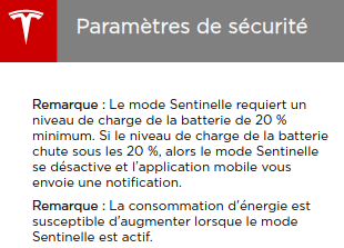

En tout cas, ça ne sera pas à cause du mode sentinelle qui se désactive automatiquement dès que la batterie tombe au-dessous de 20% de niveau de charge (voir manuel page 164)
