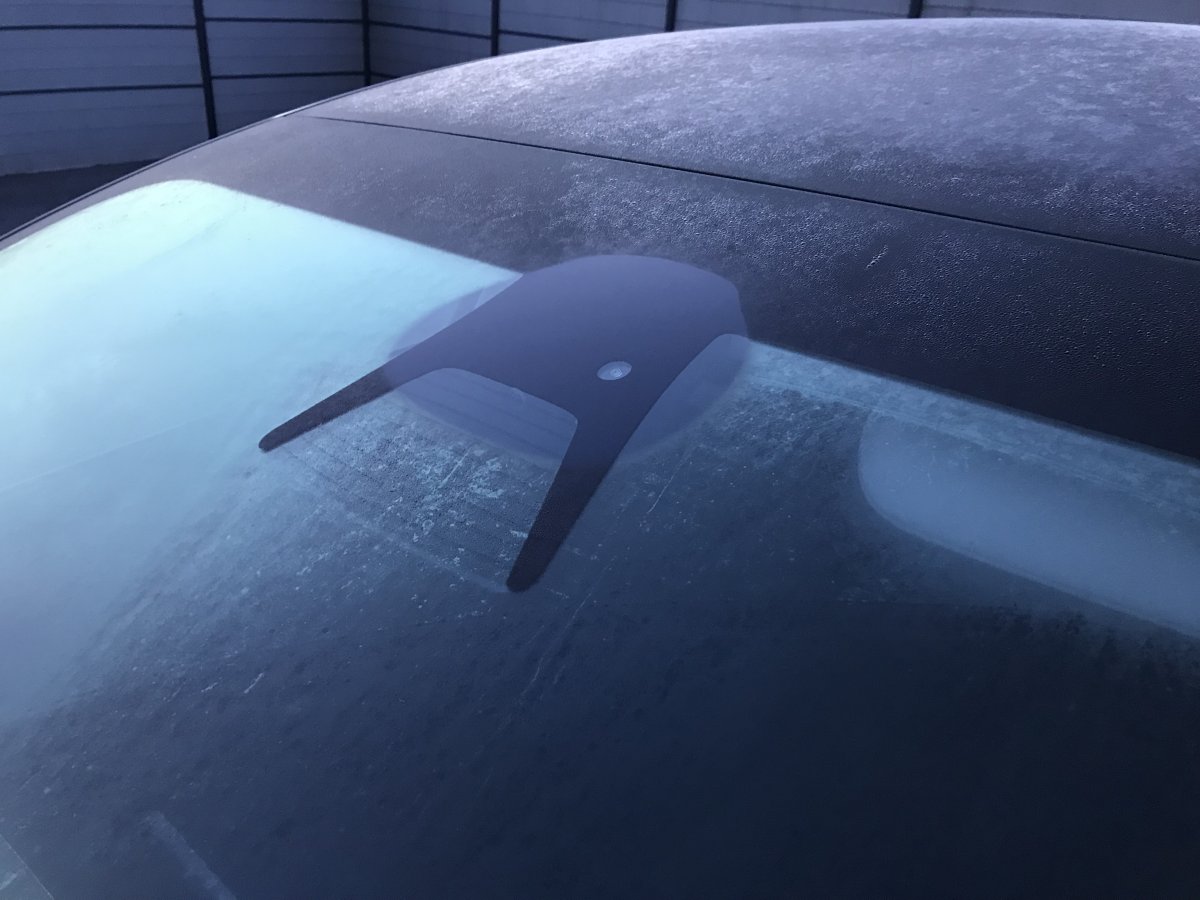

Pour ma part, j'ai constaté l'absence de rosée à proximité de la caméra frontale, sous le pare-brise ... du coup, je me demande si il s'agît d'un traitement du verre ou d'une conso électrique supplémentaire imputable au "système de gestion" de la voiture (?)
Tu avais le mode sentinelle activé (et donc la caméra active) ou pas ?
Sentinelle activé, oui.  J'imagine que c'est le prix à payer pour avoir une image frontale dans ces conditions ...

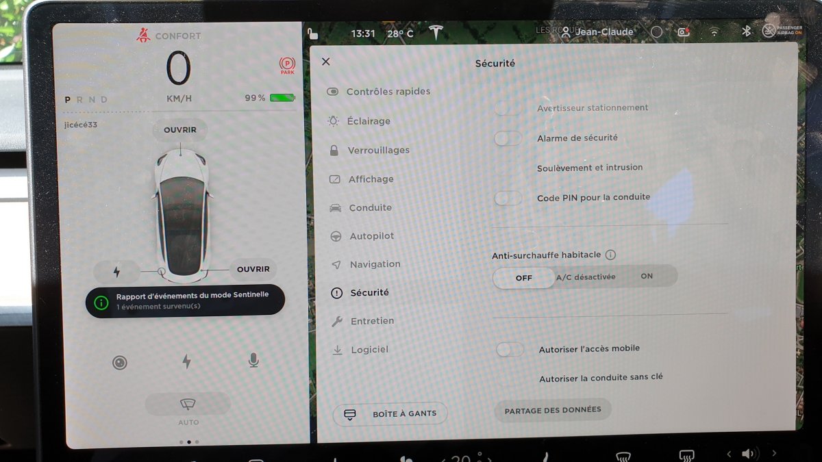

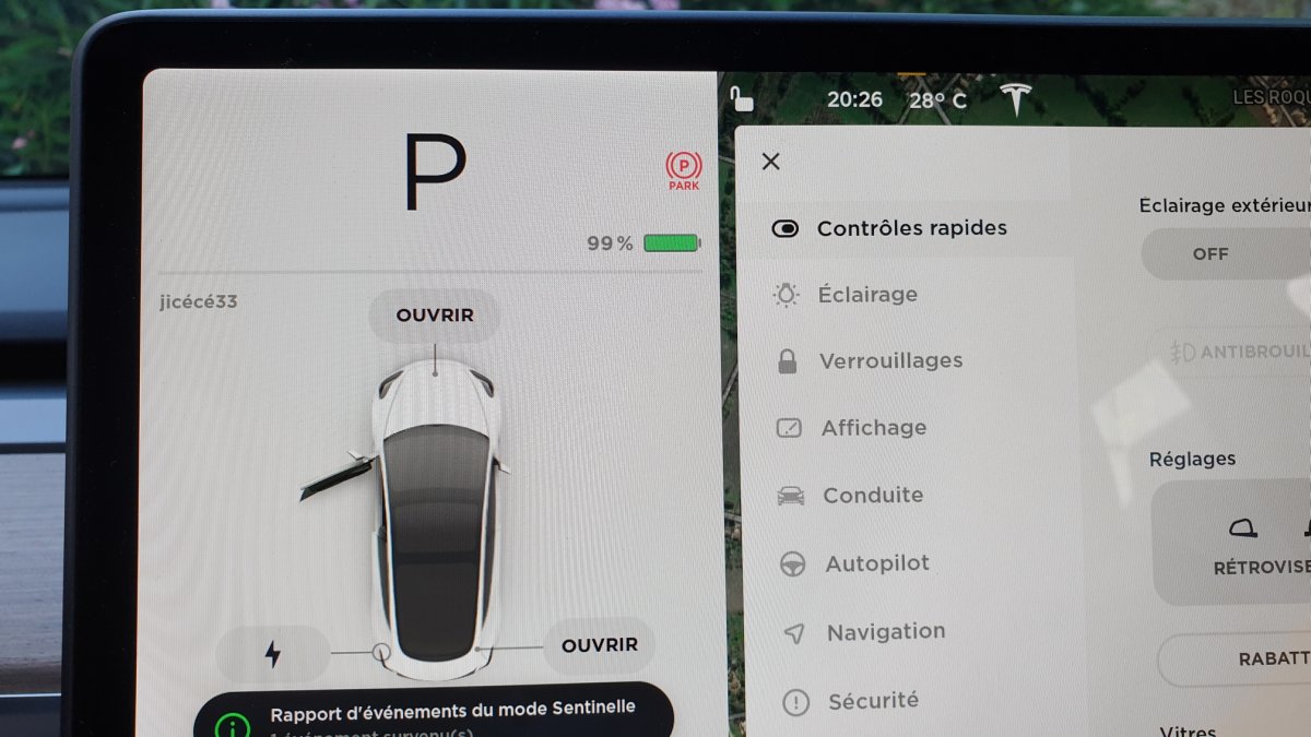

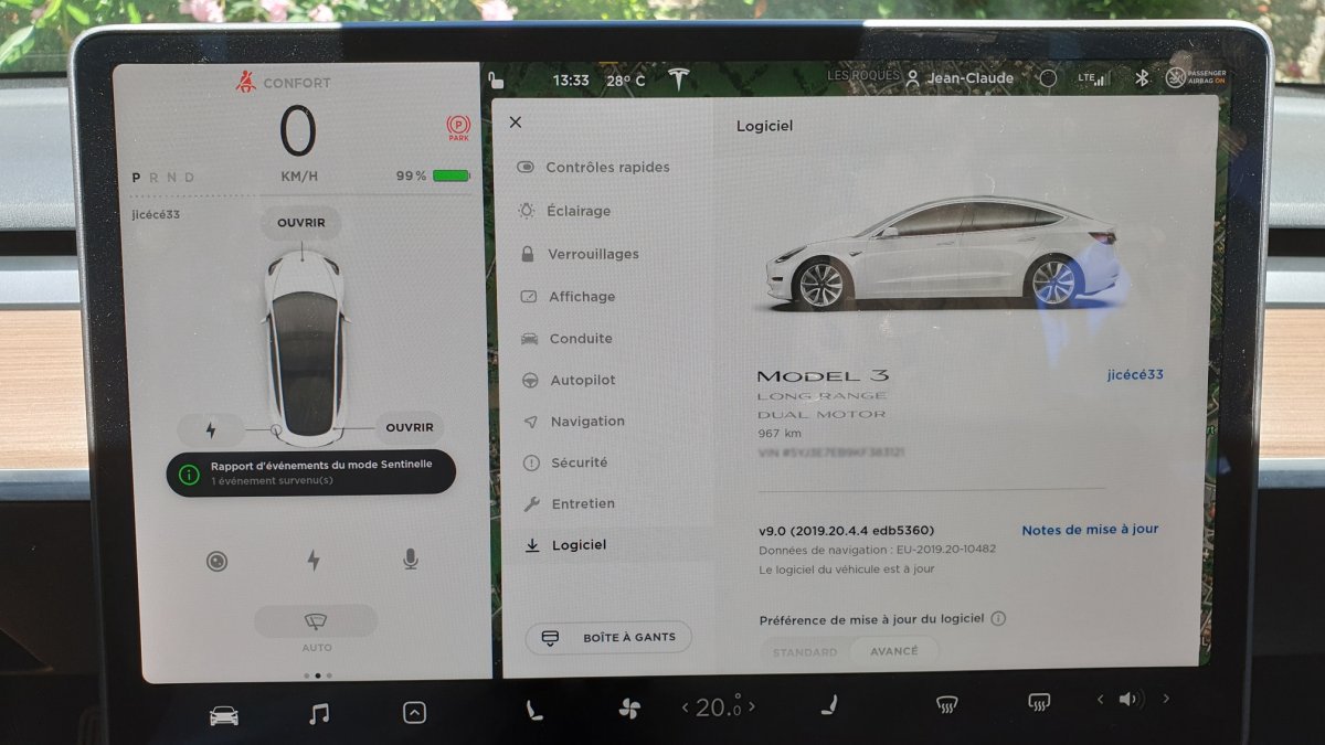

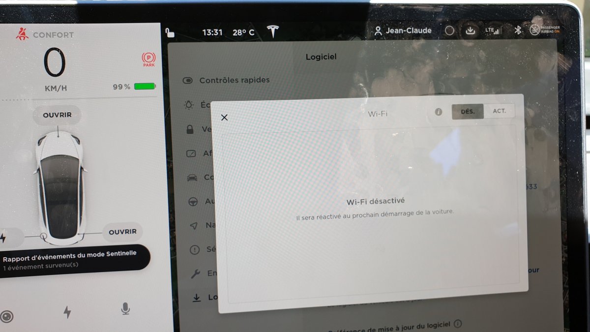

Bonsoir ... résultat super positif après avoir fait le redémarrage profond et désactivé le maximum d'options !...
ZÉRO % de perte d'autonomie cet  après-midi ... test pendant 7 heures
voiture en plein soleil ... voir images ...  13h31 - autonomie 99% (492 km)
- Avertisseur stationnement désactivé
- Alarme de sécurité désactivée
- Soulèvement et intrusion désactivés
- Anti-surchauffe désactivé (OFF)
- Autoriser l'accès mobile désactivé ... n'oubliez pas de conserver sur vous la clé/carte :)
- Autoriser la conduite sans clé désactivé
- Wi-fi désactivé - mode sentinelle désactivé (carte USB retirée)
- Climatisation coupée
- Voiture fermée avec la clé/carte
- Application Tesla déconnectée sur mon Galaxy
Retour vers le véhicule à 20h26 ...  il fait toujours aussi chaud !..
autonomie affichée : 99%  (492km)
après avoir fait différents tests, je pense que c'est la désactivation
de "Autoriser l'accès mobile" qui a permis d'obtenir ce résultat ...

il y a 4 minutes, jicece33 a dit :
Excellente nouvelle !
Honnêtement, je ne pense pas que ce soit l'accès mobile ou conduite sans clé qui consomme, car je les laisse toujours activés et ne constate pas de perte particulière. A moins que ton téléphone, ou une autre appli, sollicite tout le temps la voiture, de façon anormale.
Mais ceci dit, il serait intéressant de remettre en route progressivement des options, et voir ce qui consomme ou pas.
