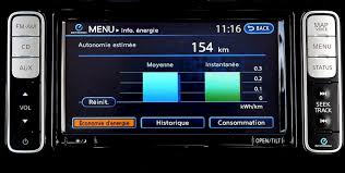

Éteindre la radio, 3 cliques sur le bouton carte, 2 sur power de la radio et 1 sur le bouton de la carte et le menu apparaît
Je viens de tester...Ca marche et donne accès a un menu caché mais pas de notion de réglage de la charge de la batterie!
C'est étrange je viens de le restester et effectivement je ne trouve plus non plus ce réglage, que j'ai vu pourtant il y a 3jours en fouinant dans un bouchon pour me passer le temps...
Bonjour Jseb1504, sur cette photo comment cela ce représenterait la séquence de touche a appuyé pour faire apparaitre le menu caché ? j'ai essayé sans succès sur la Leaf 24kW de 2013, stp, merci.
3 cliques MAP
2 cliques FM-AM
1 clique MAP
images?q=tbn:ANd9GcRlI648q1ABbNexyuJvQFBRm-BzYKD2QTDHLYhF5Q1__KtNjsIRdm_CF9c
Éteindre la radio, Map 3 fois, 2 fois power (en bas de la colone de gauche, et re 1 fois map
Je crois en fait que les 80% cest peut être dans les paramètres de prog de charge que je l'ai vu...
Merci ça fonctionne bel et bien cette fois pour faire apparaitre le menu caché.
Je vois bien également le menu caché mais je n'ai pas trouvé l'option qui transforme ma batterie 30 kWh de 27 kWh utiles à 92. Dommage ! [emoji29]
