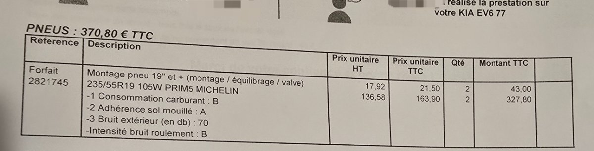

Changement hier pour les deux pneus (370 euro pour des Michelin Primacy 5 XL 235 55 R19) chez Norauto.

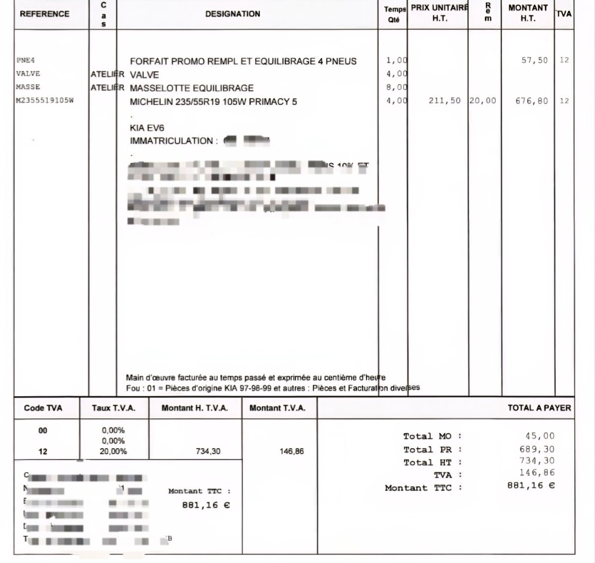

Ma femme à pris rendez-vous à Kia Toulon pour la fin du mois de retour de vacances. Il pense plus à un mauvais équilibrage. La Kia ev6 étant particulièrement difficile à équilibrer. Donc équilibrage de toutes les roues dans un premier temps. Puis si celà continue nous ferons une géométrie complète mais chez Kia.
En tout cas merci de vos conseils. Moi qui ai voulu faire des économies en évitant Kia ( devis plus chère) Bein on y retourne 😅

Pour les deux Michelin Primacy 5 en 235/55 r19 440 € (880 €/2) remplacement et équilibrage pour Kia.
Et pour Norauto 370 € sauf qu'il y a l'offre actuelle de Michelin qui offre l'installation avec remboursement après achats soit 327.80 €
Donc 113 euros quand-même mais bon je ne ferai sûrement plus l'erreur 🤣 c'est dommage car en plus Norauto était sympa.
