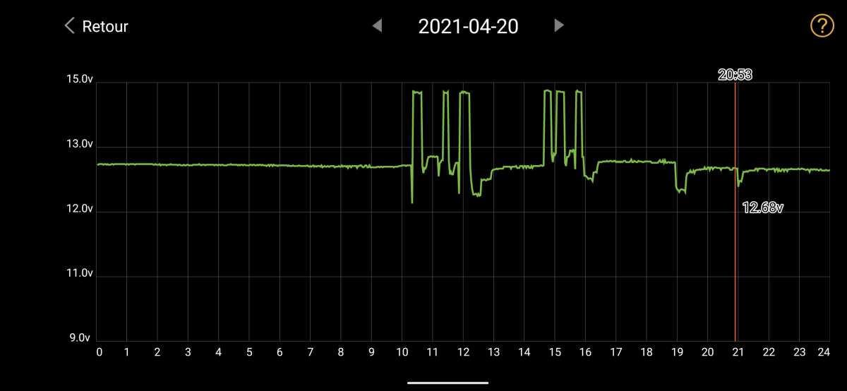

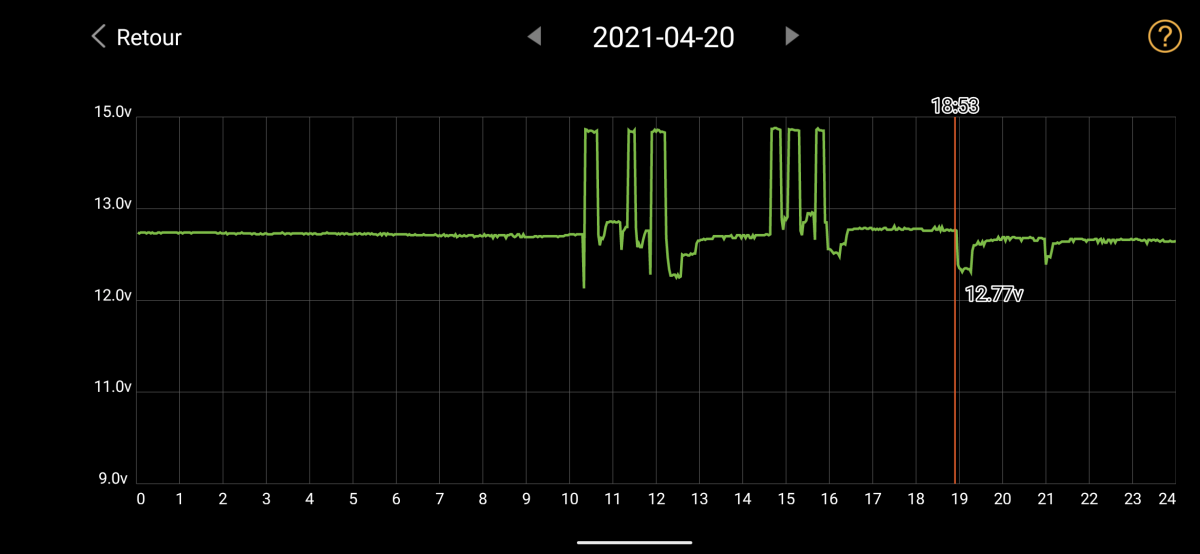

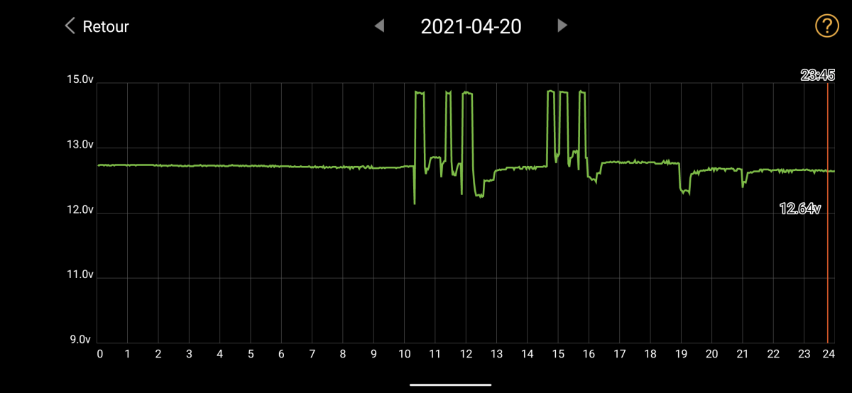

Test de la porte laissée ouverte
Avertissement
Ceci n'est pas une plainte ; je relate simplement, à titre d'information, ce que j'observe quand je laisse une porte ouverte. La conclusion est que tout va bien, une voiture en état se moque d'une porte laissée longtemps ouverte. S'il y a de gros problèmes de batterie auxiliaire, c'est ailleurs qu'il faut chercher.
Préambule
Indépendamment de ce qui suit, j'ai oublié de fermer le hayon en fin de matinée, je ne l'ai refermé que vers 14h30; pas grave, on reconnait l'évolution de la tension pendant 20mn suivi de la remontée en escalier déjà observés lors d'un relevé précédent: au bout d'une heure la tension est normale.
Parti faire un tour, rentré à 16h; on peut voir sur la courbe que je n'ai pas fermé les portes tout de suite (nettoyage du volant); ce tracé rappelle celui du hayon laissé ouvert.
16h30 : je verrouille tout, et je laisse reposer...
Début du test
  • 18h55, tension stabilisée 12,77V: j'ouvre la porte conducteur, les plafonniers s'allument, la tension chute à 12,31V.
  • Après un temps que je n'ai pas observé les plafonniers se sont éteints
  • L'enregistrement du BM2 (Battery Monitor) montre qu'après 15mn la tension remonte rapidement.
  • En une heure la batterie remonte à 12,68V
  • 20h59 fermeture et verrouillage des portes; la tension chute un court moment à 12,39V
  • La tension remonte après quelques minutes; une fois stabilisée elle est à 12,64V
  • Au total la perte de tension se limite à 0,13V
Tension avant d'ouvrir la porte:
La porte est ouverte, la tension chute:
Porte toujours ouverte, la tension est remontée:
Fermeture et verrouillage des portières:
Tension stabilisée:
Normalement, un ouvrant mal fermé ou une portière laissée ouverte ne suffit pas à vider la batterie auxiliaire.

je ne comprend pas tous ces tests!
il y a été dis que le problème de vidange de la batterie, venait d'un relais au niveau de la boite à fusible!(vu sur ce forum, dixit un CC)
Moi je comprends que ce graphique dupliqué ne montre rien d'anormal.
Autrement dit que les soubresauts de la courbe correspondent aux sollicitations de la batterie auxiliaire, qu'elle supporte très bien..

C'est normal si tu n'as pas lu que les gens font facilement une relation entre leurs portières trop souvent ouvertes et leur batterie qui se décharge.
