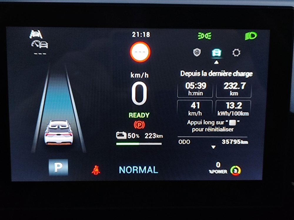

Bonjour à tous,
Propriétaire d’une MG4 Comfort depuis juillet 2024 (achetée d’occasion avec 28 000 km), j’ai effectué deux tests d’autonomie à environ un an d’intervalle (photos 1 et 2), et les résultats sont globalement similaires : un peu plus de 400 km parcourus, autour de 14 kWh/100 km de conso moyenne.
Mais un point me perturbe un peu : la progression de l’autonomie par tranche de pourcentage de batterie.
Je ne parle pas de ce que je peux faire avec les 10 % restants, mais plutôt d’un comportement comme celui-ci :
  • entre 60 % et 50 %, je parcours environ 50 km,
  • alors qu’entre 50 % et 40 %, dans les mêmes conditions, je ne fais que 20 km.
Et pourtant, la conso moyenne reste stable, le mode de conduite ne change pas (même trajet, même rythme).
J’ai cru que les % étaient censés refléter une énergie plus ou moins constante, mais là j’ai vraiment l’impression que certains pourcentages « valent » plus que d’autres.
Des idées sur ce phénomène ? Est-ce que c’est lié à la gestion du BMS, à la température, ou bien est-ce normal sur les VE ?
Merci pour vos retours et vos éclairages !

Le pourcentage indiqué sur un VE est toujours approximatif c'est assez difficile en vérité de bien estimer la charge restante dans une batterie en mesurant sa tension, ce n'est pas forcément linéaire (quel que soit la voiture).
J'ai fait plusieurs fois le même constat avec ma MG4 Comfort aussi. Les premiers 50% descendent moins vite que les derniers. Tu ne peux pas partir du principe que parce que tu as utilisé seulement 45% à l'aller et qu'il te reste donc 55% tu auras forcément de quoi faire le retour, ça peut être faux même si le dénivelé est nul.
Plus particulièrement j'ai l'impression que ça descend lentement entre 100 et 70% ce qui met en confiance, en-dessous de 50% ça descend beaucoup plus vite donc tu commences à sérieusement douter de si tu vas rentrer et finalement les 10 derniers % sont plus longs que prévu donc ça va.
Je trouve ça plus efficace de compter la capacité "réelle" en faisant le calcul avec la conso : tu as fait 200km à 16kWh/100 à l'aller donc tu sais que tu as dû consommer environ 32kWh et tu sais que tu as 61kWh de batterie utile quand tu es à 100% donc tu sais que le retour risque d'être compliqué...
Sinon j'ai pu remarquer que sur un trajet un peu long avec une conso stable l'estimation d'autonomie restante est vraiment fiable. Tu réinitialise le compteur "total" pour remettre à 0 la conso avant de partir et une fois à mi-parcours tu verras sur l'autonomie annoncée au tableau de bord si tu as de quoi aller au bout sans charger.

une batterie ne se vide pas plus vite passé 50% c'est pas un réservoir de thermique en forme d'entonnoir le pack est plat et uniforme
la consommation varie en permanence tenant compte du relief, de la pression atmosphérique, de force du vent et son sens, de la pénétration dans l'air et la résistance à la friction, de la température...
Le 04/05/2025 à 09:24, seb7788 a dit :
Si le pourcentage de batterie est affiché en fonction de la tension (c'est souvent le cas pour les trottinettes et vélos à assistance), la tension chutera beaucoup plus vite < 30%. C'est détectable quand la jauge de batterie reste longtemps dans la zone 40-60%.
Une batterie à 410 (100% sur ma Corsa) volts envoie 61 ampères pour fournir 25 kW.
Une batterie à 340 (<5% sur ma Corsa) volts envoie 71,5 ampères pour fournir 25 kW, elle fournit plus de courant pour la même puissance. Donc si, une batterie se vide plus vite lorsque sa tension chute.
Toutes l'intelligence des BMS est de tenir les comptes de l'énergie fournie vs capacité restante estimée pour afficher un pourcentage d'énergie restante fiable mais c'est compliqué vu la courbe de tension (d'où l'importance de faire une recharge à 100% régulièrement).

Merci pour ton retour, mais les BMS ne gère pas du tout la même façon l'énergie sur un VE et c'est la que cela se complique
donc on ne peux généralisé VS une thermique qui reste avec un réservoir conique peux importe leur marque ca diminuera comme évoqué plus vite sous 50 %
Je confirme sur ma MG4L cette non linéarité de la baisse de pourcentage batterie.
Pour ma part, encore testé hier sur un trajet de 450 km, la baisse est relativement linéaire (= % par km constant) de 100% à 60% environ, puis la baisse s'accélère jusqu'à 30% environ pour ralentir jusqu'à 15% voir moins (je n'ai pas testé plus bas).
D'ailleurs le phénomène est vérifiable à la recharge également. Après une recharge rapide jusqu'à 60/65%, les pourcentages baissent très vite à nouveau jusqu'à 40% avant de ralentir, du coup maintenant je prends de la marge et recharge 5% de plus que ce que m'annonce ABRP.

Bien sûr que non !  C'est linéaire, c'est juste une histoire de température. Après, pour faire comprendre ça je comprends que ça va être très très compliqué !
  • Auteur
Aujourd’hui, avec bien entendu des températures clémentes...
