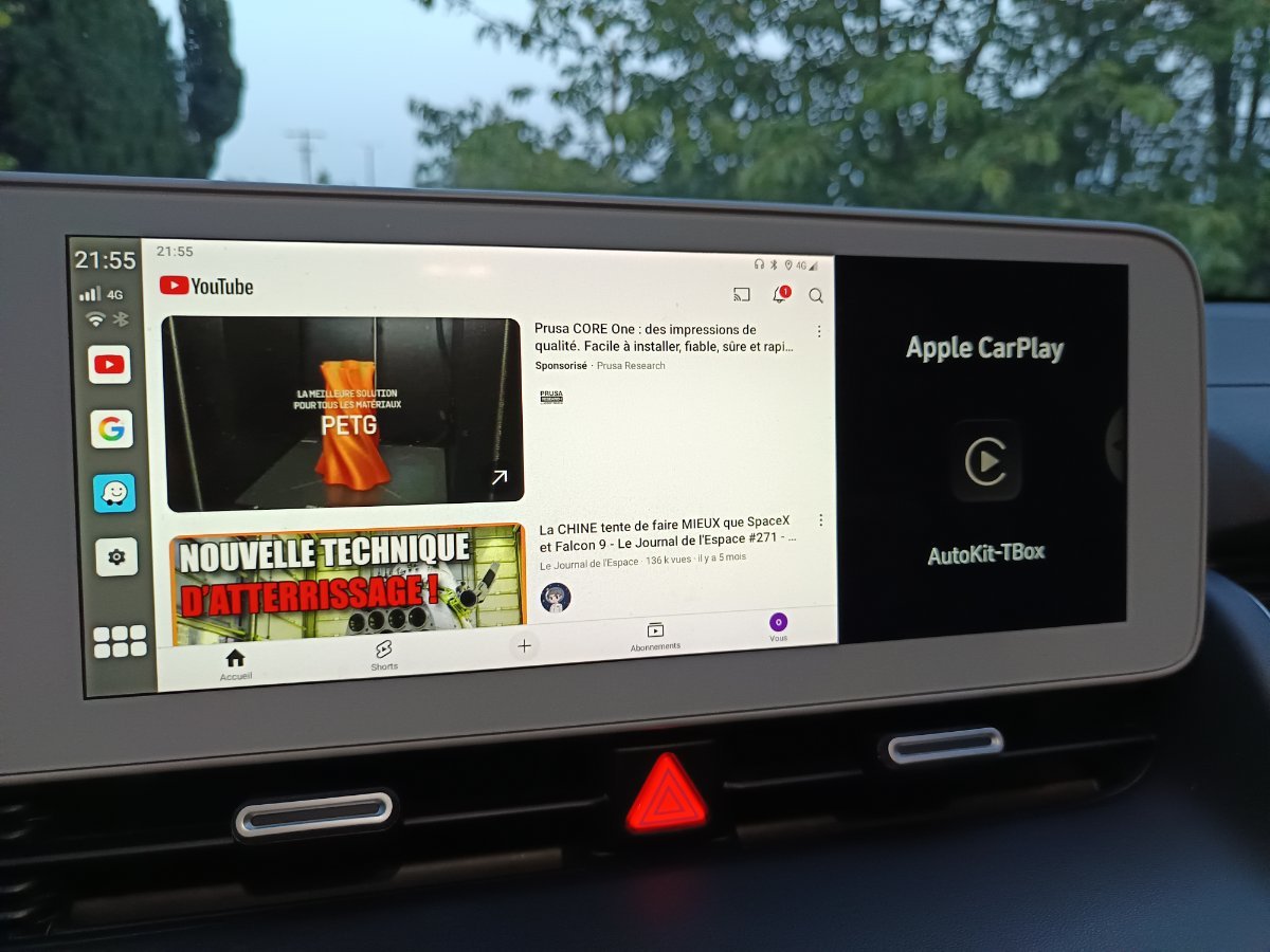

Bonjour
Je n'arrive plus a avoir Appel carplay en plein écran. J'ai ce volet à droite que je n'arrive plus a supprimer. Dans les menus de la ioniq je ne trouve plus que des réglages de niveau de son.
Il faut aller dans le menu projection du téléphone puis paramètres mais je crois seulement avec le périphérique CarPlay ou AA déconnectée
Clique une fois sur l'icône de l'application en cours dans la colonne gauche de l'écran, ça devrait passer en plein écran.
Le 09/06/2025 à 22:04, olivtrain a dit :
Bonjour
c est dans les paramtres de la voitures, onglet projection du telephone , et tu peux activer/desaactiver la fenetre contextuelle , mais il faut que le tel soit débranché
