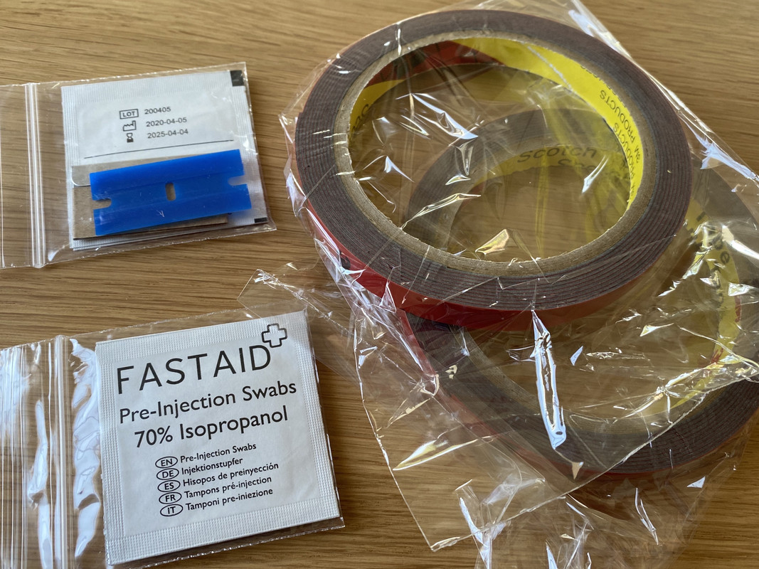

Sur le mien (commandé ici en version look carbone mat - lien affilié), après quelques mois les bords se sont décollés mais il tenait encore fort à la voiture. J'ai remplacé l'adhésif par un bon double face 3M et ensuite cela n'a plus bougé (bon je n'ai plus la voiture pour confirmer 1 an après).

Pour la pose, bien dégraisser la surface (alcool à bruler, essence F...) et appliquer un promoteur d'adhésion avant de coller l'aileron.
J'ai posé le mien de cette façon et il ne bouge pas d'un iota depuis plus d'un an.

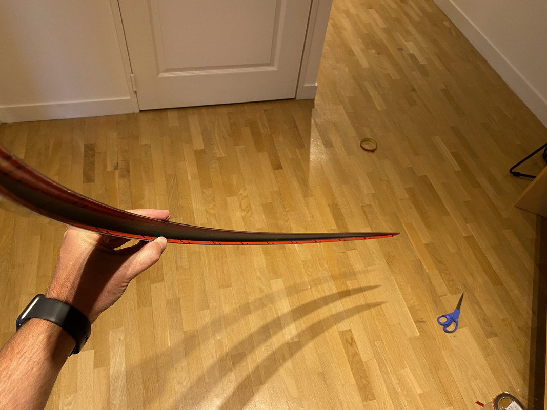

est ce que d’après vous je devrais ajouter une autre bande adhésive 3M ?

Petite astuce pour enlever les traces de colle sur la carrosserie: laissez la voiture au soleil pour qu'elle soit bien chaude puis frottez avec une gomme tendre ça part tout seule.

Et bien moi c'est celui d'origine sur performance qui commence à se décoller...
A bien y regarder, j'appuie fort dessus pour fermer le coffre, et de par sa forme, celà crée un effort aux extrémités.
Résultat, à gauche toujours en place, à droite décollé sur 20 cm.
Je vais le recoller moi même avant que ça n'empire, mais je ne sais pas quoi utiliser comme colle. En tout cas quand je vois les aftermarket vendus avec du 3M, je suis curieux de voir combien de temps ça va tenir !

Si on a le bout du becquet qui se décolle.
quelle est la meilleure solution ? Tout redecoller ? Ou faire une retouche ? Mais comment ?

tu le décolles et tu le recolles avec du scotch 3M.
Pour le décoller passe un fil, cable... entre l'aileron et le coffre.

Aucune idée. Le mien c'était décollé pratiquement de suite. Ensuite j'ai mis du double face 3M et il tient toujours depuis 2 ans.

Tu le retires complétement et tu trouves un bon double-face automobile.
Sur ma Perf2021, c est le SC qui a recollé le spoiler, avec un kit de (re) collage . Il paraît que c est souvent mal collé d origine, ou plus précisément mal centré et donc compte tenu du galbe ça tiens pas...
J'ai eu 2 interventions pour mon spoiler.
La 2e fois, ils ont mis un double face plus épais que le 3M d'origine qui a l'air de mieux tenir.
En tout cas, c'est la solution qu'ils ont trouvé pour l'instant car ils en avaient marre d'avoir des tickets ouverts pour ça, venant parfois des mêmes clients comme moi.
