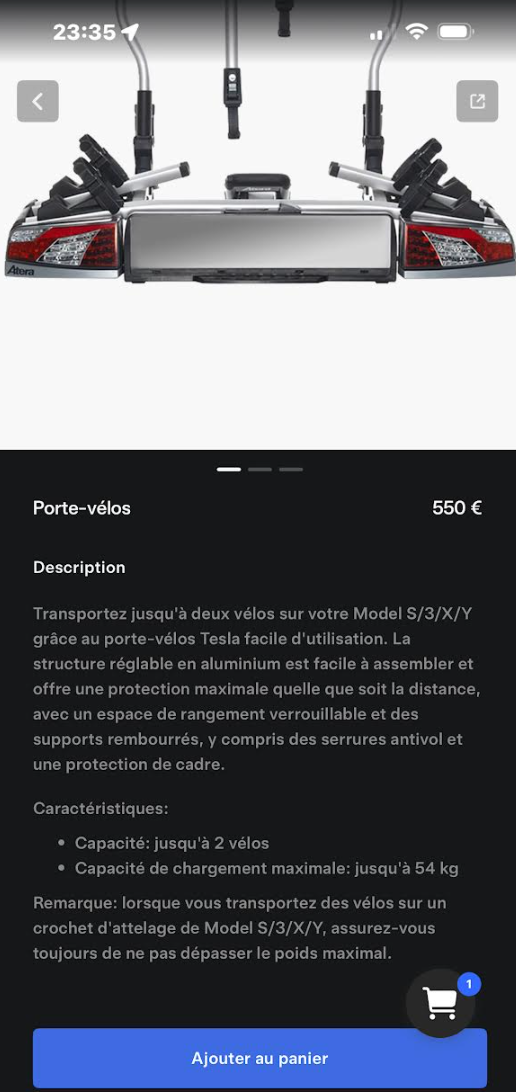

Il y a une l'incohérence concernant la charge maximale admissible pour un porte-vélos de Model 3 :
- sur le shop Tesla, il est mentionné que sa capacité de chargement maximale est de 54 kg (cf. copie ci-dessous).
- sur le manuel, il est mentionné une charge maximale de 55 kg en incluant le poids du porte-vélos dans les calculs (cf copie ci-dessous)
Pour que les informations soient cohérentes, il faudrait que le porte-vélos vendu sur le shop Tesla pèse 1 kg ce qui n'est pas possible ???

Hello,
Le porte-vélos peut supporter 54kg.
L'attelage peut supporter 55kg.

J'ai bien compris la différence entre la charge maximale admissible par le porte-vélos et celle de l'attelage.
Celui qui achète un porte-vélos pour sa Tesla Model 3 commence probablement par le shop Tesla sur lequel il est indiqué que la capacité de chargement maximale de leur porte-vélos Model S/3/X/Y est de 54 kg ce qui laisse penser qu'il peut donc supporter deux VAE de 25 kg chacun. C'est dans le manuel qu'il est mentionné que la charge maximale admissible de l'attelage est de 55 kg (pour la Model 3) !
Il y a bien une information qui prête à confusion sur le shop et je me demande d'où vient ce 54 kg alors que le fabricant mentionne 60 kg.
Le porte vélo est juste commun aux quatre modèles (S, 3, X, Y) et donc possibilité de porter jusqu'à 54 kg avec celui-ci dans la limite où le véhicule le permet.
Avec une model 3 il faudra se contenter d'un seul vélo électrique pour ne pas dépasser le poids max sur l'attelage.
Avec un model y par exemple (poids max de 72 kg sur la flèche), on doit pouvoir porter deux vélos électriques.
Sinon, d'un point de vue légal, si ils disent qu'il peut porter 60 kg, auraient-ils le droit de dire qu'il est pleinement compatible avec un model 3 qui ne peut porter que 55 kg sur la flèche ? 🤔
Le 25/07/2025 à 18:11, Yannick85 a dit :
Il ne peut pas plus porter 54 kg avec une Model 3 puisqu'il pèse 16,3 kg (donc au final c'est 38,7 kg maxi pour la Model3)
La phrase qui ne va pas sur le shop c'est "la capacité de chargement maximale : jusqu'à 54 kg"
Tu voudrais qu'ils rajoutent "poids du porte vélos inclus" (dans les 54 kg) sur le shop Tesla ?
