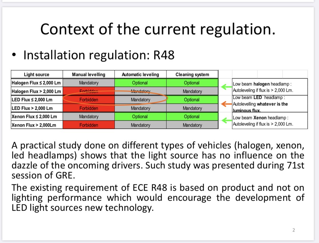

Il y a 2 heures, k-Nabeesse a dit :
C'est pas censé être obligatoire un réglage de l'assiette automatique sur des phares LED ?
le correcteur «  d’assiette » automatique  est obligatoire
Transmitted by the representative of France
LED HEADLAMPS
DESIGN RESTRICTIVE REQUIREMENT
Regulation EC
Modifié par Joyce
Donc c'est interdit ce qu'ils ont fait sur le Kona 2020 ?
Par contre pourquoi sur le LED en dessous de 2000LM c'est obligatoire le réglage de l'assiette mais pas sur Halogen ou Xenon ?
2000LM que ce soit sur LED, Xenon ou Halo ça reste 2000Lm non ?
