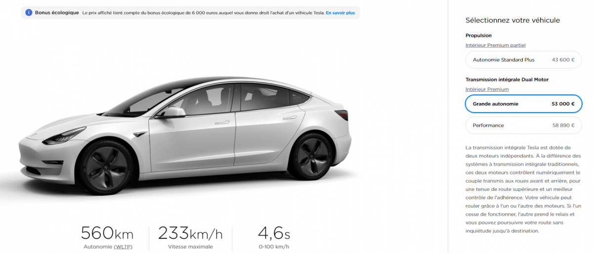

Alors :
Sur une Tesla, l'autonomie affichée en km correspond à une constante calculée en fonction des tests EPA (agence américaine d'homologation des véhicules) et leur procédure de tests est plus difficile que le WLTP en Europe.
Ainsi, c'est pour ça que si tu vas sur le site canadien en Français de Tesla, tu vois une autonomie moindre que le site Français.
En France, une grande autonomie est affichée sur le site web comme 560 km. En Amérique, 499 km, et c'est ça qui sera affiché sur une Model 3, même Française.
Sur le Kona, c'est le WLTP qui sert de base et donc l'odomètre affichera une autonomie plus élevée qu'une Model 3 d'après ce que tu disais.

Merci pour les explications, je comprends mieux.
Entre la LR  et le Kia e-niro il y a 105km d’autonomie supplémentaire selon la norme WLTP à l’avantage de Tesla. Ce qui n’est pas rien

Dans les faits leur autonomie doit être assez proche, voir l'essai caradisiac Paris Bruxelles.
L'avantage Tesla reste la rapidité de charge et les superchargers.
