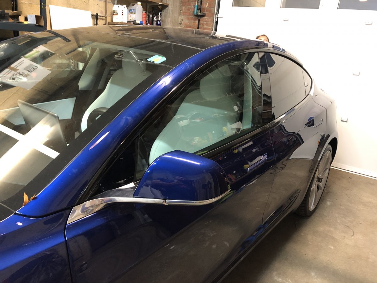

Photo après la teinte non, je vois cela d'ici vendredi pour mettre la photo.
Pour 180 euros avec la garantie........... tu ne prends pas beaucoup de risques [emoji6]
C'est 220 maintenant, à cause du toit qui est difficile à réaliser.

Photo du soir :) l’ arche est difficile a faire... quelques défauts je la recommencerais :)

Avec presque 8000 KMS au compteur la vision arrière avec le film ne pose aucun problème.
Effectivement  je pense qu'ils ont du faire plusieurs model 3 et il se sont rendu compte que 180 euros avec une model 3 equipé d'une malle et non d'un hayon c'était galère. ?
Quand à la qualité du film il est peut être moins bien, après pour moi (seulement 3 mois) il n'a pas bougé malgré un été extrêmement chaud et caniculaire avec des températures à plus de 50° dans l'habitacle.
Après sincèrement tu as une facture avec la garantie les risque sont très limités.
Je me répète mais pour moi cela fait le job recherché............. c'est à dire l'esthétique (70% vitre latéral avant et 30% vitre latéral arrière et toit).  ?
