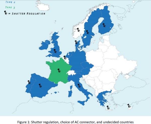

Non.
Il se trouve que dans certains pays les normes électriques imposent la présence d'obturateurs. Bien que l'électronique de contrôle assure l'absence de tension sur les contacts lorsqu'aucun véhicule n'est branché, la France n'a pas voulu adopter la prise type 2, qui en était dépourvue.
Donc, la France, seule contre le reste du monde, a adopté la prise type 3, qui est d'origine pourvue d'obturateurs.
Les pays marqués d'une punaise sont ceux dont la réglementation impose des obturateurs.
Les autres pays ont adopté la prise type 2, d'origine allemande.
Finalement, l'Europe a adopté la prise type 2 comme standard européen et, une fois de plus, la France se retrouve à gérer son exception.
Entre temps, la prise type 2 est disponible avec un obturateur aussi ingénieux que peu coûteux.
Un bel exemple du pragmatisme allemand face à la technocratie française.
