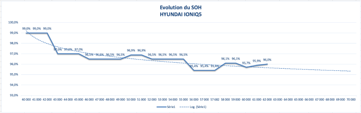

Petite mise à jour de mon coté. Le SOH continue de se stabiliser doucement...
- Modèle: IONIQ5 73 kWh Executive
- Mise en circulation: 11/2021
- Kilométrage: 62 000 km
- SOH: 96%
- Nb DC: 59
- Nb AC: 356
- Parking: Intérieur
- Limite de recharge habituelle: 70-80%
...et toujours l'ICCU d'origine. Je 🤞

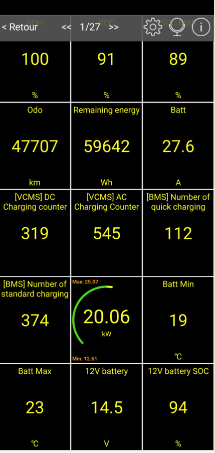

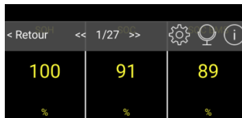

Le manuel de conducteur (1-8) préconise une recharge AC à 100% tous les mois.
Je ne m'en suis jamais préoccupé et je charge à 100 % quand j'en ai besoin.
Et pour autant qu'on puisse faire confiance à Car Scanner, le SOH de ma Ioniq 5 est à 100% (48.000 km).
