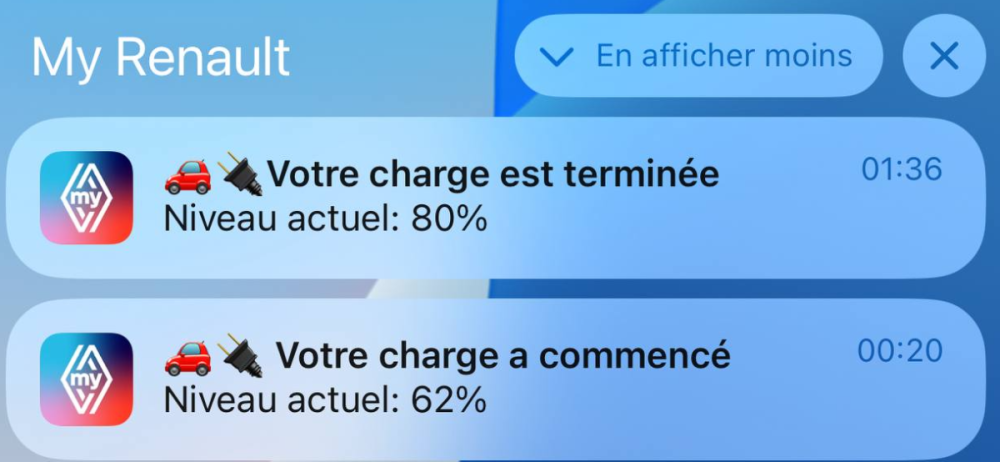

J'ai effectué quelques tests hier et vérifié ce matin. D'après l'application My Renault, les 80 % étaient atteints (capture d'écran).
En ouvrant une portière ce matin, l'état de charge de la batterie est passé de 77 % à 71 % sous mes yeux, comme si de l'eau fuyait d'une casserole percée. Il s'est stabilisé à 71 % sans bouger davantage (j'ai même enregistré une vidéo).

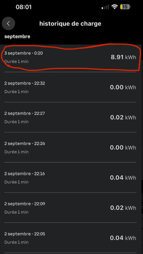

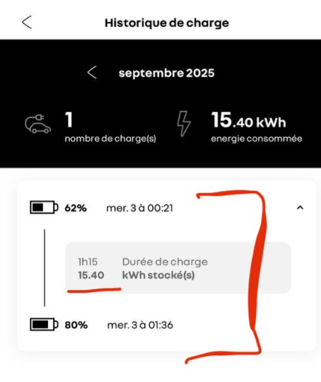

Ce que je ne comprends surtout pas, c'est que la charge acceptée par la voiture (15,4 kWh selon My Renault) est supérieure à celle envoyée par la Wallbox (8,91 kWh selon l'application My PowerBox).
J'ai oublié de relever le compteur hier et je ne peux consulter les données ENEDIS que demain pour voir ce qui correspond le mieux à la valeur réelle : 8,9 ou 15,4. Un simple calcul me dit que si 18 % ont été chargés selon My Renault (80 % - 62 %), alors 87 kWh * 18 % = 15,66 kWh (donc ce que ma voiture a pris de la Wallbox semble plus réaliste par rapport à ce que la Wallbox a envoyé)...
La question reste sans réponse (cote Renault) : s'agit-il d'une application My Renault (qui est censée afficher la télémétrie de la voiture sans calculs particuliers), d'une voiture (firmware, etc.), d'une Wallbox (matériel + firmware, etc.) ou de l'application MyPowerBox (étant donné le bug de durée de session : 1 minute).

J'aurais plus confiance dans les données de la box que de la voiture, car il faudra expliquer comment tu charges 15kWh en 1h15 avec un chargeur de 7kW...
Ça ressemble quand même fortement à un souci au niveau de la voiture qui évalue mal le niveau de charge de la batterie lorsqu'elle est en charge (problème d'équilibrage des cellules ? Bug logiciel ?).
