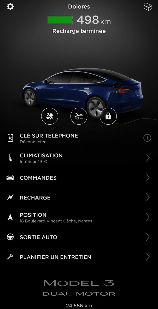

Après 25 000 km j'avais 1 km de moins que le typique 100 %. SmartSelect_20210520-222617_Photos.thumb.jpg.61853e897b09f5fc127d9eab116017c9.jpg
Je confirme que ton exemple est un dérèglement dans la force flotte Tesla.
Dans quelques années, le cas de Dolores sera étudié par des scientifiques pour essayer de comprendre et trouver des réponses...

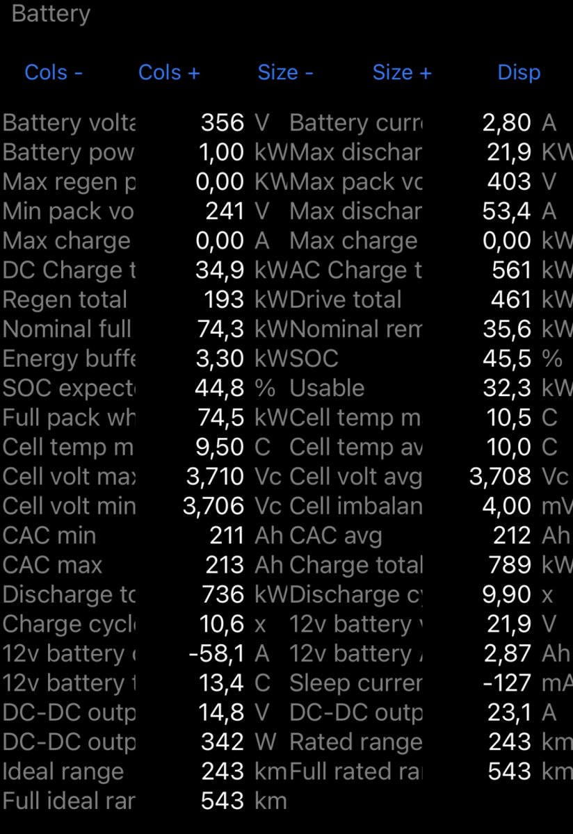

73.4 kWh, je l'avais après 54 000 km et 18 mois (cf la feuille de suivi).
Depuis, 8 mois et 26 000 km sont passés, et j'ai perdu 2 kWh.

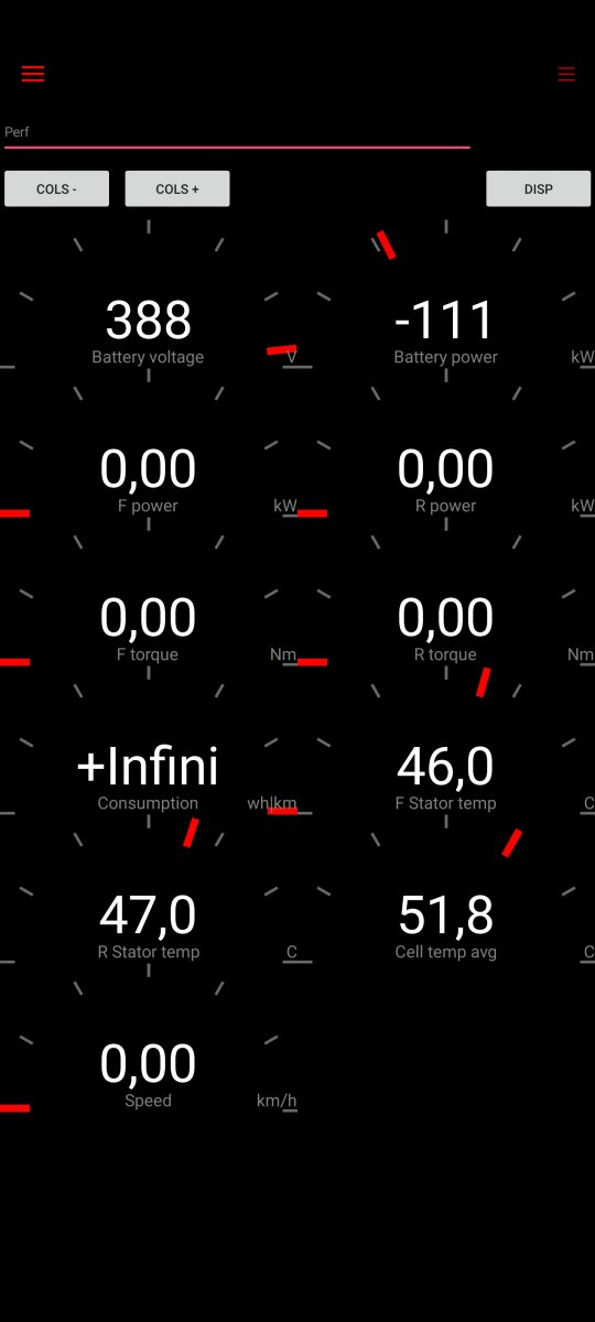

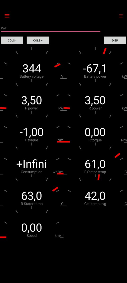

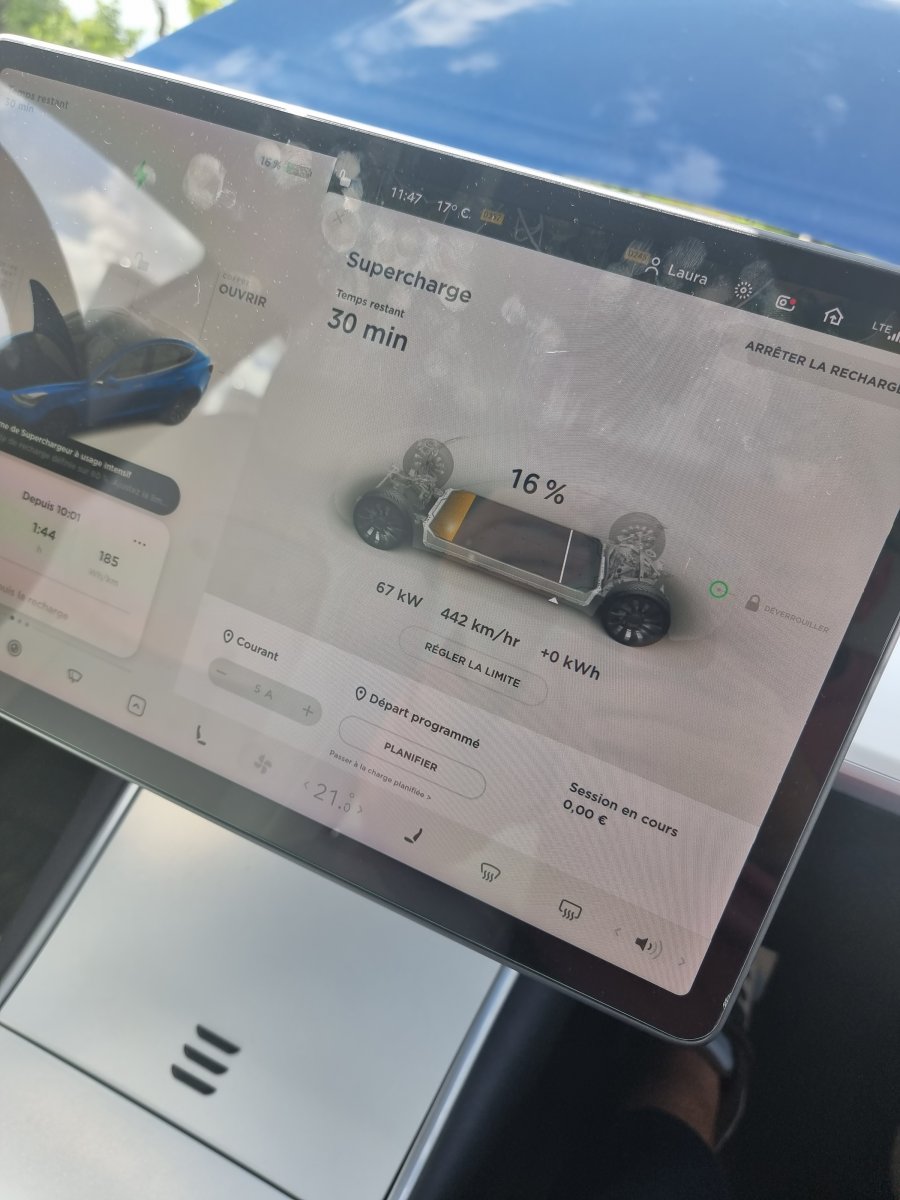

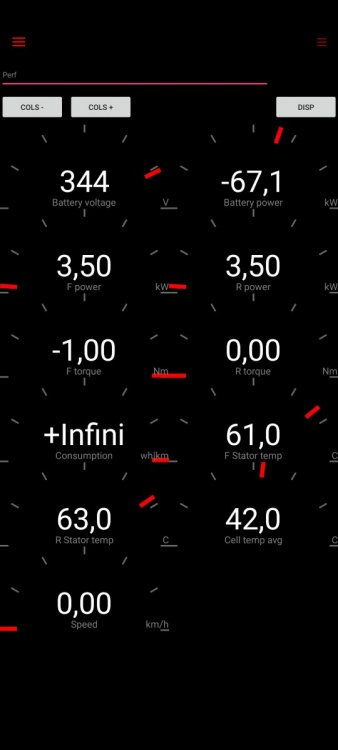

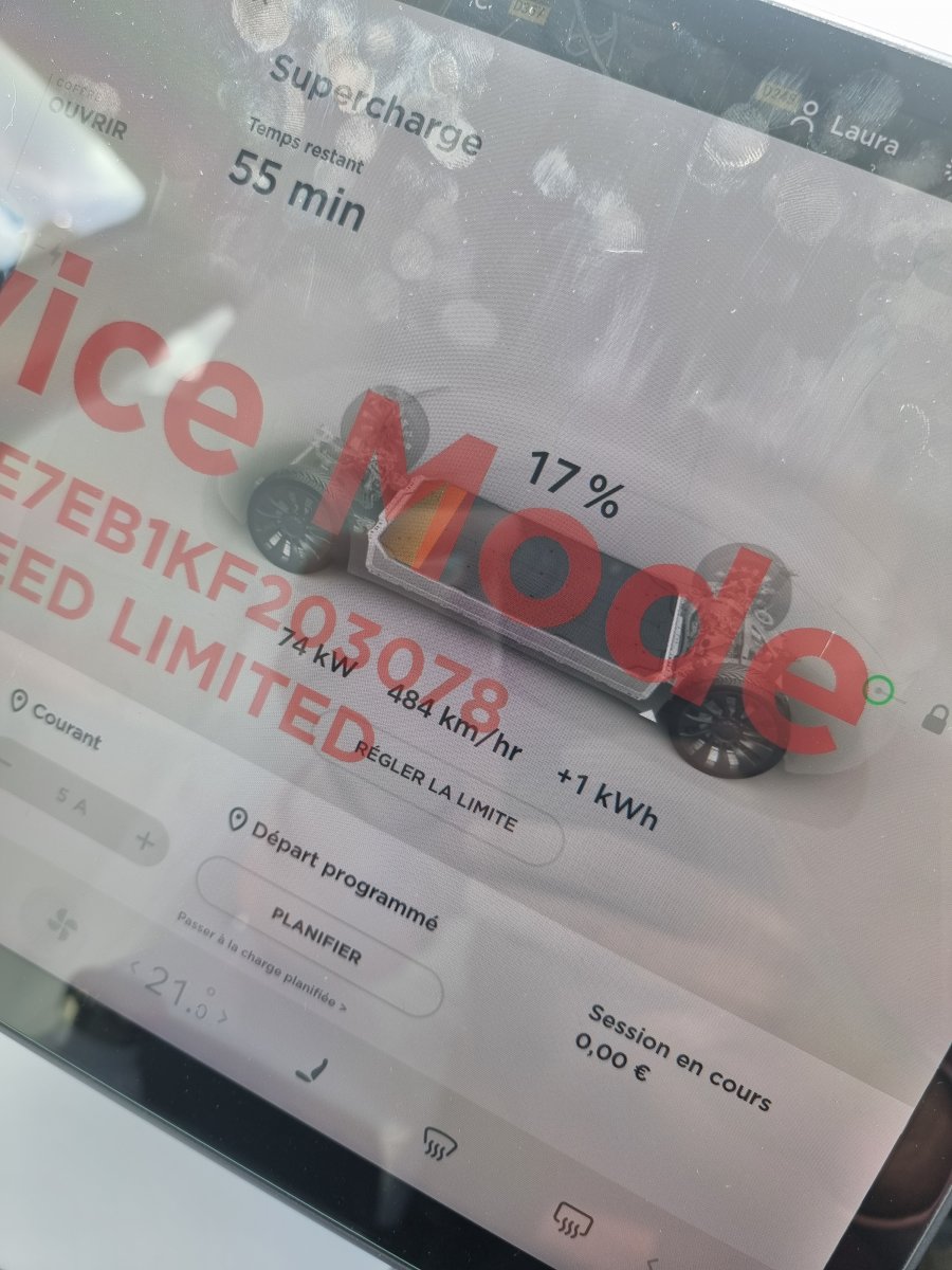

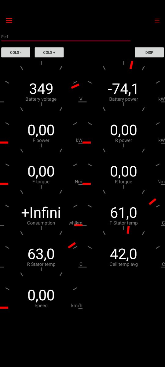

Au Mans en partage, comme d'hab obligé de passer en mode service à cause de la manière dont Tesla a codé son truc.
Pas trop le temps d'expliquer car déjà fait plusieurs fois mais les captures vous permettront de comprendre.
À 40 degrés en se branchant à 16 % la voiture peut sans problème prendre 150 kW pour info.
Avant de brancher
On branche, 67 kW
Mode service, off chauffage
Même à 52 degrés et 50 % ça continue.
Modifié par bobjouy
On aura une optimisation pour temps chaud au mois de Novembre...
Blague à part, @bobjouy,est-ce que tu es allé jusqu'au seuil de déclenchement du refroidissement de la batterie ?
Sais-tu si le fait de couper le chauffage ne coupe pas le refroidissement de la batterie quand elle en a besoin ?
il y a 14 minutes, Vincent Cambrai a dit :
Oui quand le refroidissement commence généralement je coupe le mode service.
Et non heureusement couper le chauffage ne coupe pas l'éventuel refroidissement

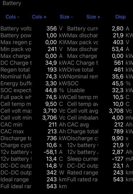

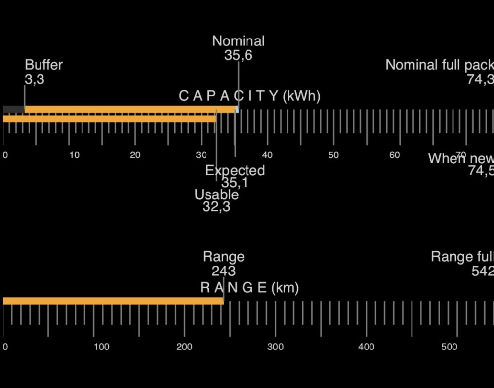

Ma petite contribution batterie LG
N'hésites pas à remplir le tableau épinglé tout en haut... si ce n'est pas déjà fait ;)
