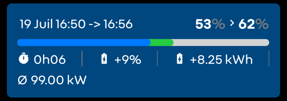

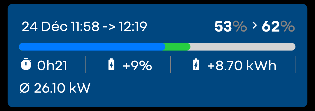

5°C c'est pas froid, je comprends qu'en France la jauge est un peu décalée mais quand même, on a droit à utiliser la Scénic dans des pays avec un hiver :) Et seulement 6 heures de stationnement, il y a des chances que la batterie (en supposant qu'elle ait monté un peu en température avant l'immobilisation) était toujours un peu chaude.
De plus, si on suit vraiment la logique, vous n'avez pas tellement démontré l'inutilité de lancement manuel mais l'inutilité de préconditionnement tout court...
Sinon voici deux charges similaires, une en été avec préconditionnèrent, l'autre en hiver, après 20 heures de stationnement (température variant de -8 à - 4 °C) Je ne pense pas qu'il soit nécessaire de consulter la date pour les identifier.

Décidément je suis toujours en accord avec les écrits de caronen.
Par contre j'aimerais bien avoir un aussi beau rapport de charge.
Sur My Renault, il y a moins de données et c'est tristounet.
Merci MeganePro de m'indiquer comment les obtenir.

Le 30/03/2026 à 14:36, Facteur4 a dit :
C'est l'appli Kelec (pour Apple ou Android), les données sont les mêmes que ce qu'on peut voir sur myRenault (ou plutôt pourrait si elle était mieux faite).

Le 30/03/2026 à 15:48, caronen a dit :
Et tu trouveras tout ce qu'il faut savoir sur l'app dans ce forum et celui de la Megane EV😉

Le 30/03/2026 à 16:10, Laurent76100 a dit :
@Facteur4 La Megane, c'est 130 kW en pic pour info.
Oui, et la donnée seule ne veut rien, c'est la courbe entière qui compte. Malheureusement pas le point fort des Renault.
