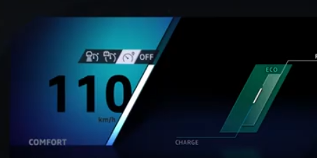

t as 3 fonctions quand tu actives le régulateur (de droite à gauche ci dessous):
* limiteur
* régulateur classique
* régulateur adaptatif

J'ai parcouru cette roulette des dizaines de fois, et pesté autant de fois de ne pas trouver de régulateur non-adaptatif, mais dès que j'ai un moment j'y retourne ! C'est bien sur Scénic, et pas Mégane ?
Edit : confirmation en direct :

ah désolé, j ai pris ça dans une vidéo du E guide Scenic publié par Renault, j ai pas vérifié sur celle de Mme; j 'étais persuadé qu on avait la possibilité d avoir un régulateur non adaptatif
Edit : j'ai bien cherché aussi pendant mes 300 km de trajet que je viens de faire, impossible de désactiver la fonction Adaptatuf, c'est quand même dommage

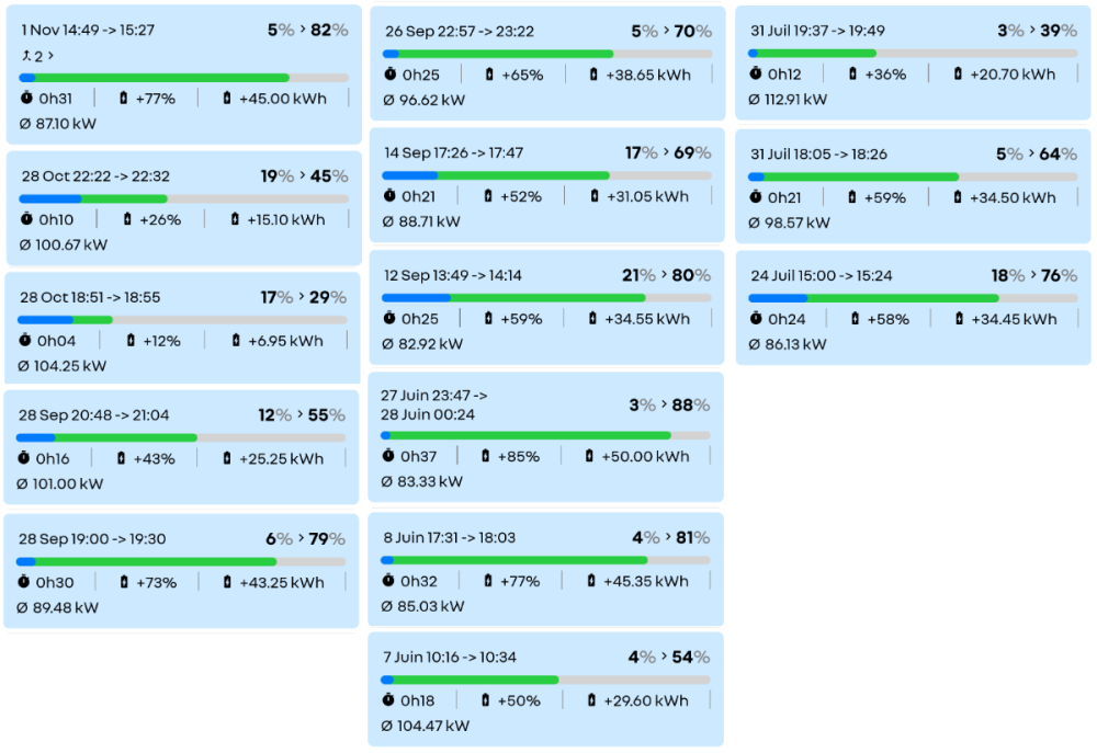

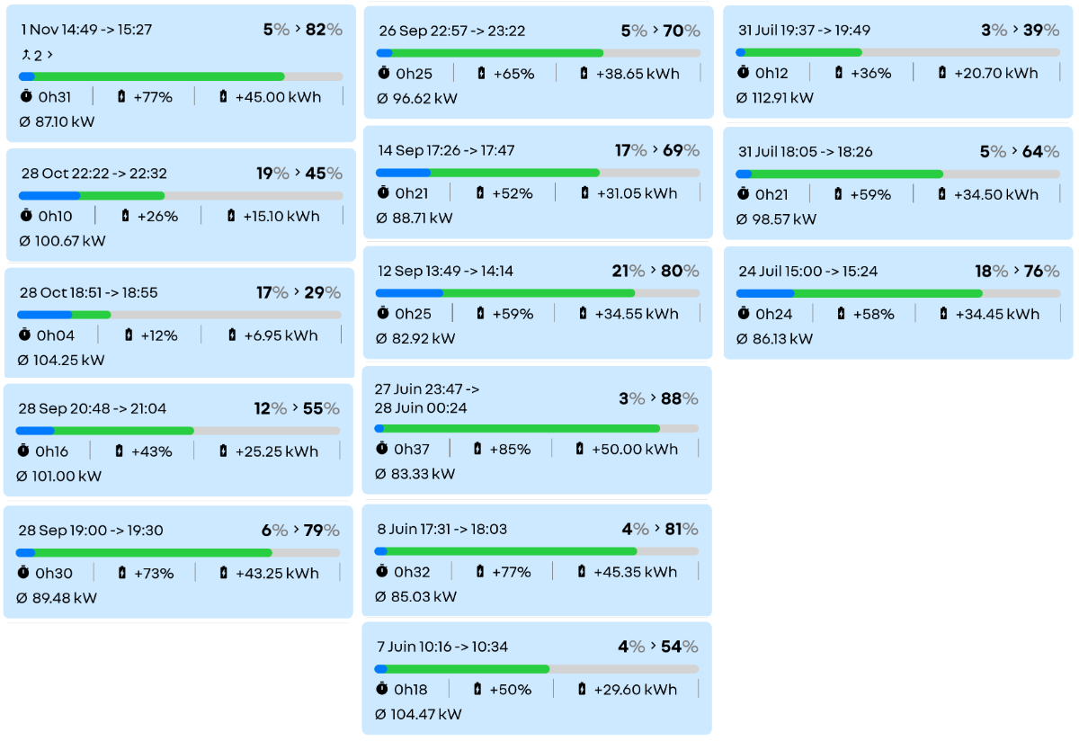

Salut, j'ai une 60 kWh et je fais régulièrement 450km par l'autoroute avec une seule pause de ~30 / 40 minutes à mi-parcours (de quoi faire un 10-90% à peu près)
Ça nous va très bien avec les enfants, on est pas pressé, et même avant on faisait 2 pauses avec la Ioniq 28, donc là pour nous c'est grand luxe 😅
Je connais pas le planificateur Chargemap, mais ABRP est très bien pour avoir une idée des différences de temps de trajet entre 60 et 87 kWh
Voici un aperçu de quelques unes de mes charges rapides, tu parlais de 25min pour un 10-80, ce sera plutôt 10-75 en 25min je pense, mais c'est quand même mieux que les durées officielles annoncées par Renault (officiellement 15-80 en 32min, mais dans la vraie vie : 4-81 en 32min, voir mes captures)
