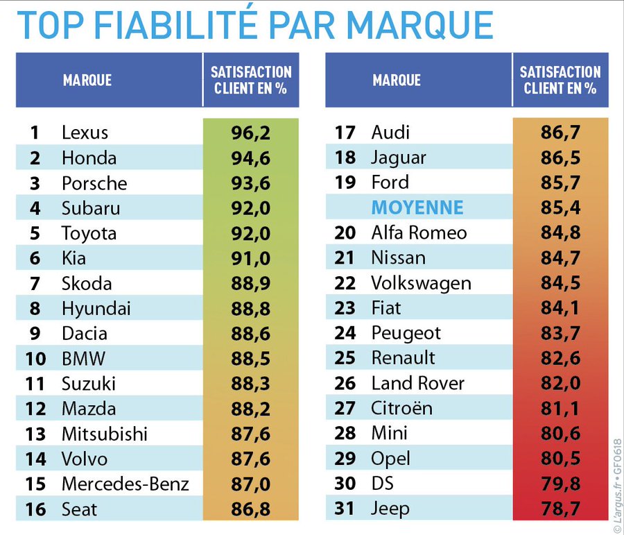

Citation
Malgré ce recul, les deux marques demeurent un modèle de fiabilité et devancent de nombreux grands constructeurs reconnus à l’échelle mondiale, tels qu’Audi, qui n’est qu’à la 7e place. D’autres marques, qui privilégient les nouvelles technologies à la solidité, sont en bas du classement, à l’exemple de Tesla, qui occupe la 17e place, suivie du constructeur allemand Volkswagen, qui est à la 18e place.
GwZ1Jv9XsAAN8sd?format=jpg&name=900x900
Modifié par fabrs
9:06 PM · 21 juil. 2025 depuis Guichen, France
