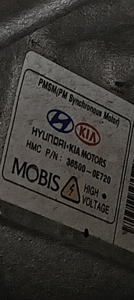

Je complète ce message avec un souci de bruit caractéristique sur un Kona de aout 2021.
Le bruit est exactement celui-là:
Comme il est simple de trouver le numéro de pièce du moteur, le voici :
J'ai donc un 0E720, ce qui n'est pas une bonne nouvelle, car la croyance voulait jusqu'ici que ce truc là soit exempt de souci... Eh bien non 🙄.
Je vais devoir la passer à la révision des 4 ans / 60000KM, ça sera la surprise !
Je vous tiendrais au courant de l'issue.
