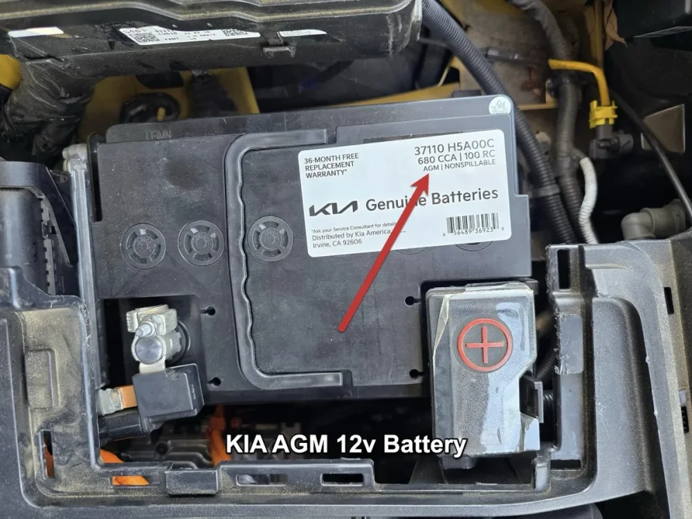

Justement, vu sur les forums US avec les posts d’un technicien plate-forme E-GMP, l’ICCU intègre 2 profils de charge. Après coupure 12v, l’ICCU passe en phase de monitoring de la courbe de charge / décharge pendant les premières 24h afin de déterminer le profil de charge et l’appliquer sur la batterie 12v.
L’ICCU n’est par contre pas compatible avec les batteries GEL ou Lithium. Cela peut fonctionner mais il ne dispose pas de profil adapté et peut entraîner des problèmes de garantie.
Enfin, l’EV6 a été prototypée avec batterie AGM mais pour une raison inconnue s’est retrouvée sur le marché avec batterie standard (peut être pas d’accord avec un fabricant de batterie à temps). KIA livre par contre aux US les nouvelles EV6 avec batterie AGM.
Quand j’aurais quelques minutes je retrouverai les sources pour les mettre ici. En attendant:
Photo tirée d’un forum US :
Alors je ne retrouve pas toutes les sources (j'ai lu tellement de pages quand j'ai eu le soucis :D), mais voici ce que j'ai retrouvé jusqu'à présent :
- Explication sur les profils et l'algorithme de charge 12v de l'ICCU (lire les posts de EV-Techician) : : https://www.kiaevforums.com/threads/interesting-info-about-aux-battery-automatic-recharging.2627/page-2

Arrivée des batteries AGM sur les EV6 :
https://www.kiaevforums.com/threads/does-your-2024-ev6-have-an-oe-12v-agm-battery.11908/
Mention des EV6 qui ont été prototypées avec les batteries AGM :
https://www.reddit.com/r/KiaEV6/comments/1b54egn/more_12v_data_for_the_curious_long_term_parking/

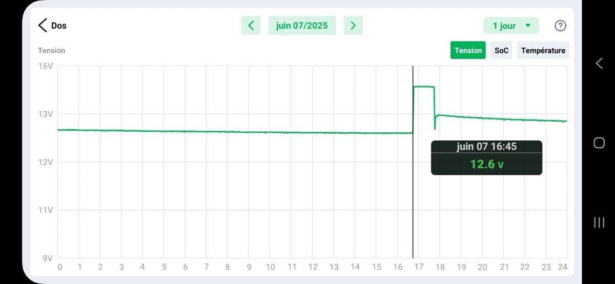

Salut tout le monde, pour ceux qui ont un OBD2 et Car  Scanner comme appli, il y a un menu qui parle de l'ICCU et montre un graphique du courant entrant/sortant de la B12V comme ci-dessous.
Là je venais de démarrer la voiture le SOC B12V est à 99%, le courant de charge autour de 6A et baisse en fonction du temps.
Sur les 2 km que j'ai fait pour rentrer chez moi je n'ai pas vu le même fonctionnement qu'avec l'ancien ICCU.
Je m'explique, ce que j'ai constaté à l'époque lorsque l'on roule, la BVE (800V) fournie le courant aux moteur, commandes moteur et autres et recharge la B12V (courant entrant positif comme sur le graphique de l'image) et lorsqu'il y a régénération le courant est entrant sur la BVE qui ne recharge plus la B12V et c'est celle-ci qui fournie alors du courant et l'affichage en haut du graphique passe en rouge et indique une valeur négative et lorsque l'on ré-accélère, la B12V est de nouveau en courant positif donc en recharge par la BVE.
Sur le nouveau ICCU, je n'ai pas eu l'impression d'avoir ce mode de fonctionnement, était-ce parce que la B12V était presque entièrement rechargée (SOC 98/99%), il y avait une tension de 13V au lieu de 14.7V en roulant et l'arrêt cela revenait à 14.7V.
Je ne suis même pas sûr d'avoir vu le courant passé en négatif sur le graphique.
MA QUESTION : Est-ce que certain d'entre vous on déjà regardé/testé ce menu sur Car Scanner? Serait-il possible d'avoir des retours de fonctionnements avec l'ancien ICCU (ceux qui n'ont pas encore eu de panne) et aussi de ceux qui comme moi ont le nouveau modèle pour confirmer ou infirmer ce que je viens de constater ?
Merci d'avance à ceux qui pourraient faire des mesures sur leur ICCU ancien comme nouveau !

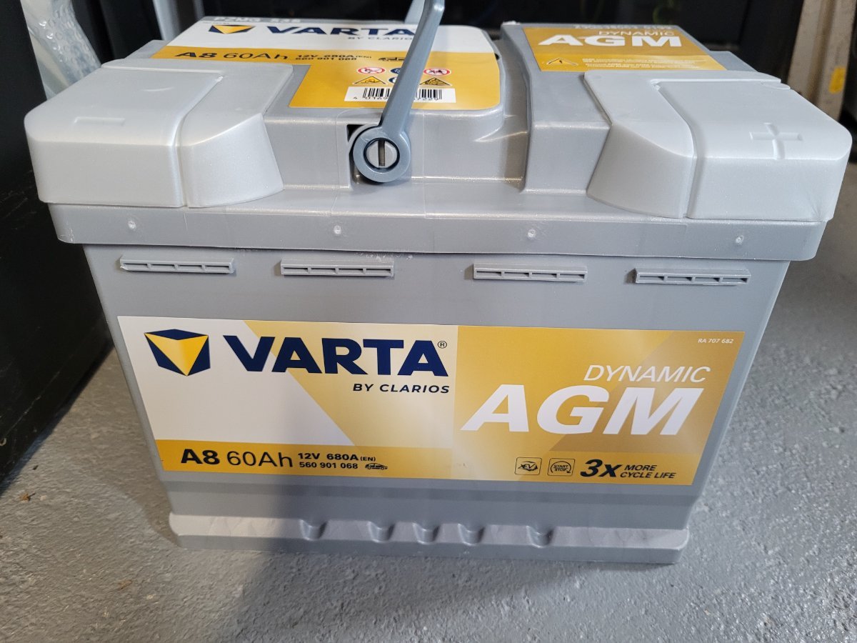

J'en ai parlé sur le topic ICCU, mais j'ai eu ce matin un problème finalement lié à ma batterie 12V.
Message d'erreur classique indiquant qu'elle était très faible et qu'il fallait se garer rapidement.
Après mesure, elle l'était effectivement (9.5V), donc je n'ai pas tergiversé et je viens de la remplacer par une Varta AGM A8.
La batterie n'avait pas tout à fait 3 ans, c'est fou... jamais changé une batterie aussi vite en thermique.
En espérant que celle-ci soit bien plus robuste, vu le prix...

Je monitore le SOC de la B12V dans ma domotique (via Kia Connect), je m'étais d'ailleurs mis une alerte si ça descendait trop bas. Ça n'a servi à rien, la batterie est tombée en rade trop vite.
Par contre, ce qui est intéressant c'est que là où j'avais précédemment un SOC qui oscillait entre 85 et 98%, après le changement je suis à 255% :) Je pense qu'il faut lui laisser le temps de se recalibrer...
Le 12/07/2025 à 16:25, Trankill a dit :
Une info complémentaire.
