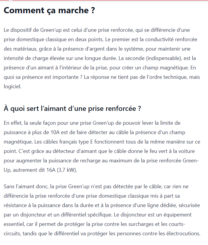

La prise Green up est une prise renforcée :
Pour résumer , la prise Green up Legrand ou similaire est une prise renforcée sur laquelle on peut brancher n'importe quel chargeur portable réglable ou pas de 6 à 16 A .
Avec un cable qui possède le détecteur d'aimant c'est 16 A  ( c'est le cable type E vendu avec les voitures Françaises)
et sur toutes les prises domestiques ce sera limité à 8 A .( par sécurité )

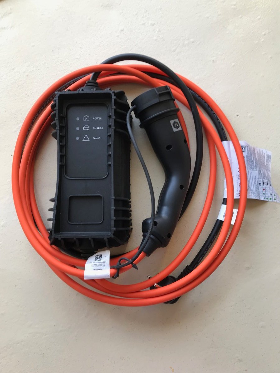

nb: le bon plan ,c'est d'acheter sur le Bon Coin , un cable 8-16 A ,souvent jamais utilisé .
celui sur la photo est de la marque APTIV ,très bonne qualité ,que j'utilise depuis 4 ans .

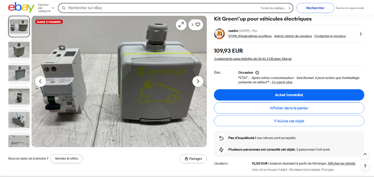

Le 17/10/2025 à 13:03, Tech21 a dit :
Cette offre est à déconseillée : le différentiel est un modèle type A contrairement à ce qui est vendu dans le kit complet greenUp (type  F). Le prix avec le port dépasse l'offre généralement constatée (vu à 150 euros cette semaine chez LM pour le kit Legrand prise + diff).
Partager ce message
Lien à poster
Partager sur d’autres sites
Le 17/10/2025 à 14:06, Dépanneuse Simoun a dit :
Il y a mieux en occase- neuf !

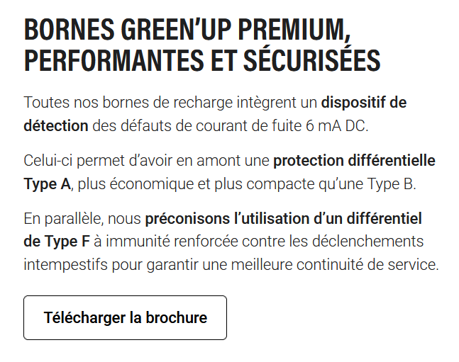

Même Legrand écrit que le type A est suffisant !
Le type F est un héritage du chargeur de la Zoé. En 3 ans de forum, je n'ai pas lu une seule fois le cas d'un utilisateur obligé de passer de A à F à cause de déclenchement intempestif du différentiel.
Tous les CRO intègrent la détection de fuite DC et coupent si > 6mA DC.

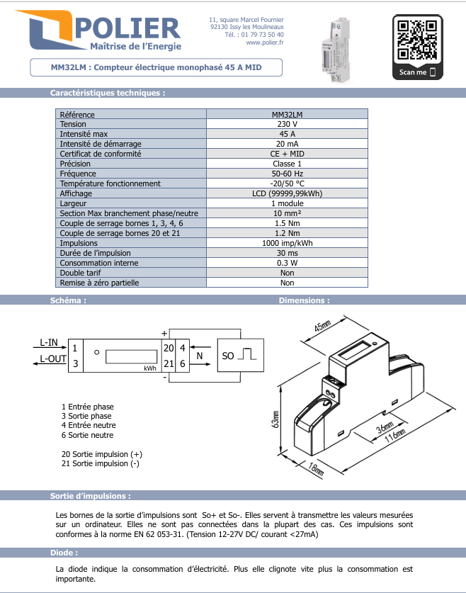

- Que pensez vous de l'ajout d'un petit compteur au niveau du tableau ? Quel usage ?

Concrètement, aujourd'hui, tu peux oublier le type F qui coûte bien plus cher pour rien. En maison individuel, tu peux mettre un type A sans problème.

Le 19/10/2025 à 00:52, alex42 a dit :
Le 18/10/2025 à 22:08, prmng a dit :
J'en avais mis un pour compter les kWh de ma prise renforcée pour faire un peu comme la pompe à essence et compter combien je recharge (et donc combien j'économise). Mais au final, je l'ai viré. Moins d'équipement sur le circuit, c'est ca de moins qui peut cramer ou prendre feu. Surtout que j'ai tout en Häger, très qualitatif, donc le petit compteur qui faisait cheap au milieu, bof bof.
On peut aussi rajouter un compteur "non cheap "
par ex celui que j'ai installé :
Très utile ,permet d'avoir la conso réelle de chaque recharge .
Pour info, la Witty a un aimant comme la Green'Up. Si tu tombes un jour sur un CRO "automatique" 10A/16A, alors ca activera la charge 16A comme avec une Green'Up.
Mais elle est moins chère que la green-up et, de toute façon, l'aimant n'empêche pas les chargeur 16A non automatique de fonctionner.
Je ne sais pas s'il existe des prises renforcées sans aimant et, si c'est le cas, si elles sont moins chère que les Witty.

Le 19/10/2025 à 07:53, dan11 a dit :
C'est exactement ce modèle (voir mon post à l'époque) que j'avais mis, mais étiqueté sous la marque Ketler au lieu de Polier, connecté à un compteur d'impulsion (Wes v2).
Il est peut-être très bon, mais la qualité perçu quand on le prend en main n'a rien à avoir avec un module Häger, Legrand ou Schneider. Dans le doute, je l'ai viré et je passe par une mesure via un tore (toujours connecté au Wes v2), non intrusif, afin de minimiser le nombre de module et donc diminuer les risques de mauvaise serrage ou module foireux.

Le 19/10/2025 à 10:27, marcs a dit :
Perso, j'ai pris des Legrand juste pour harmoniser le style des prises de mon garage avec le reste de la gamme Plexo. Mais sans ca, j'aurais pris une Häger Witty.
photo ici:
Chez mes parents, j'ai mis une prise Schneider renforcée, qui coûte 30~35€ suivant les promos et qui n'a pas d'aimant.
photo ici:
