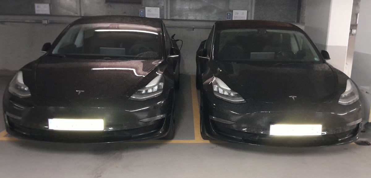

J'ai toujours ma LR AWD de février 2019, collector, premier bateau, documents du 7 février, débarquée par le transporteur flamand que Elon a viré au bout de 8 jours pour cause de grève (il y avait eu une grève nationale). Comme j'ai acheté une highland en juin, c'est un ami qui l'utilise d'ici à ce que mon fils soit en age de passer le permis (encore 1,5 ans).
Et j'ai acheté en occasion une LR propulsion qui date de août 2019. Je la loue a un collègue qui ne jure plus que par tesla. A 15.000 euros, je ne pouvais pas laisser passer ça. Je ne savais pas qu'elle était collector aussi.
