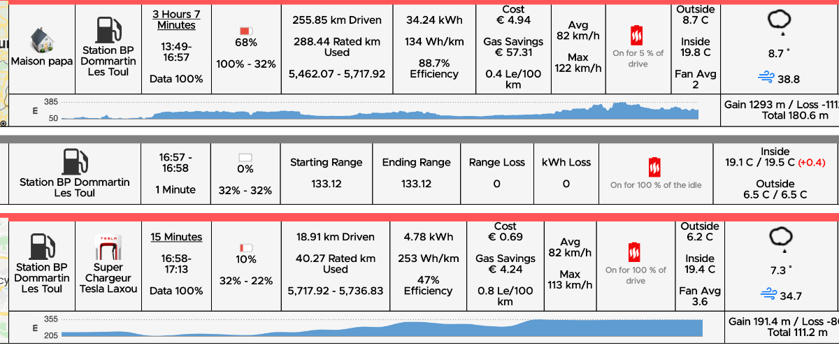

Tu le vois ici j'avais une consommation très faible et je roulais depuis assez longtemps batterie chaude
des lors ou j'ai mis le SUC la Conso s'est littéralement envolée, PA de charge 20 KW d'écart avec ou sans déjà fait dans les mêmes conditions les derniers firmware sont mal optimisés pour le cout

Mazette quasi le double ! Aurais tu un exemple de graphe simillaire avec un préchauffage tout du long (genre 1h30)
Car évidemment que cela doit pré-chauffer plus sur une période courte

je vais en retrouver un dans mes trajets, mais ca parait exagérément important le fait que la consommation s'envole autant alors qu'on a roulé suffisamment longtemps
