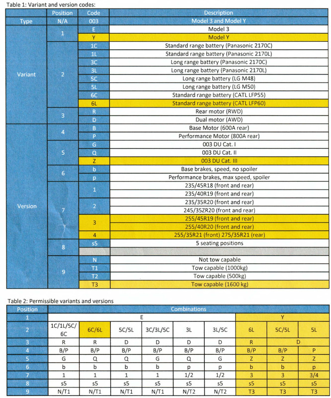

Le 09/11/2021 à 17:11, T8-73 a dit :
Si on prend des pneus hiver en 235/45 R18 sur une M3 peut-on les monter sur un Model Y 19 pouces en utilisant le tableau TPNF (?) ?
Uniquement si le constructeur prévoit cette monte, via le certificat de conformité.
Il me semble que justement le TMY LR AWD est certifié pour de la monte en 18" mais j'ai un doute sur la taille des pneus.
EDIT : Erratum, non :
Uniquement la configuration 3 sur la position 7 pour le TMY SR+ et LR et 3 ou 4 pour le Perf, donc 19" minimum.
Modifié par Pahtath
