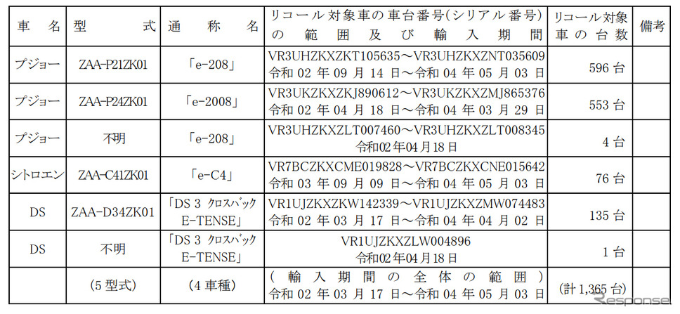

Est ce que tu as communiqué à ta protection juridique le document japonais qui prouve que Peugeot reconnaît le problème à l’étranger sur une plage de VIN assez vaste dont tu fais sans doute parti ? C’est tout de même une preuve forte que Peugeot se moque de ses clients qui doit pouvoir être exploité juridiquement.

Si j'en crois ton doc, je suis également concerné, car mon VIN fait parti de la première ligne :(
Tien ... pas moi Oo
VIN en VR3xxxZNT068xxx donc pas concerné. On croise les doigts :)
J'ai un numéro supérieur à la dernière plage également, pour une voiture de l'automne 2020, mais peut-être que les plages présentées ne concernent que des véhicules potentiellement livrés au Japon et que d'autres plages existent pour la France.
D'ailleurs en début d'article il est mentionné des dates du 17 mars 2020 à mai 2022.

Voiture de février 2020 et suis dans la première série

Le 13/06/2023 à 18:53, Yan-e208 a dit :
Ma voiture fabriquée le 21 janvier 2022 et livrée au final le 30 mars a son VIN en VR3xxxZNT0088xx
En tout cas je peux vous dire que ma E-208 fait partie des 17 modèles référencés comme ayant eu cette panne,
Il avait été fabriqué en janvier 2022, prêt à livrer le 16 mars 2022, sa livraison a a été retardée au 30 mars et sa garantie démarre au 12 Avril (!), car il était affecté d'un rappel pour "problème de refroidissement batterie" (donc déjà connu mi-mars, bien que les modèles affectés vont jusque mai). Malgré le délai à la livraison, les modifications n'ont semble-t-il n'a pas été exécutées, sans doute faute de pièces détachées (mais à l'époque on m'a dit finalement qu'il s'agissait d'un problème de lève-vitre), il est donc tombé en panne fin avril à la première sollicitation importante, (après 200 km à 130, canicule et 2 charges rapides sur autoroute) il  est ensuite resté immobilisé 2 mois, en attente des pièces détachées indisponibles jusqu'à fin juin, j'ai récupéré la voiture début juillet (donc quelques jours avant la date de ce rappel au Japon). Il a depuis parcouru 20000 km dont des parcours identiques (canicules, autoroute et charges rapides) sans soucis depuis.
