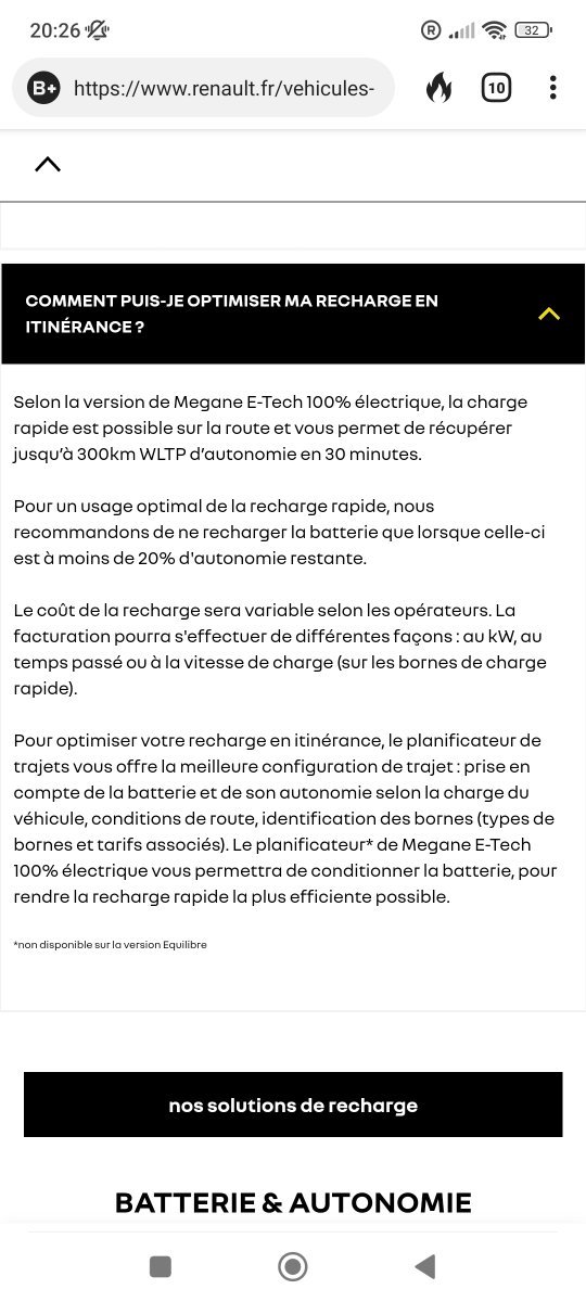

On voit sur le site Renault que le pré conditionnement n'est lié qu'à la présence de Google Automotive donc sur toutes les voitures sauf équilibre

Par contre, le problème des charges n'étaient il pas que sur les Megane sans PAC ?
donc lié à la régulation thermique des batteries moteur coupé, pendant la charge, batterie non refroidie par la PAC ?

Oui le problème existait sur les modèles sans PAC. Maintenant techniquement personne ne sait pourquoi... Ce que j'ai lu ici et là sembleraient tendre vers un problème logiciel qui n'activait pas une vanne. Et ce logiciel diffère entre les versions PAC et sans PAC. Donc on ne peut pas dire que le problème n'aurait pas pu être possible sur une version PAC. Seulement que le bug/problème ne s'est manifesté que sur les versions sans PAC.
Par contre : ça montre bien que même sans PAC, il y a une régulation thermique de la batterie (on sait aussi qu'il y a une régulation thermique du moteur)
