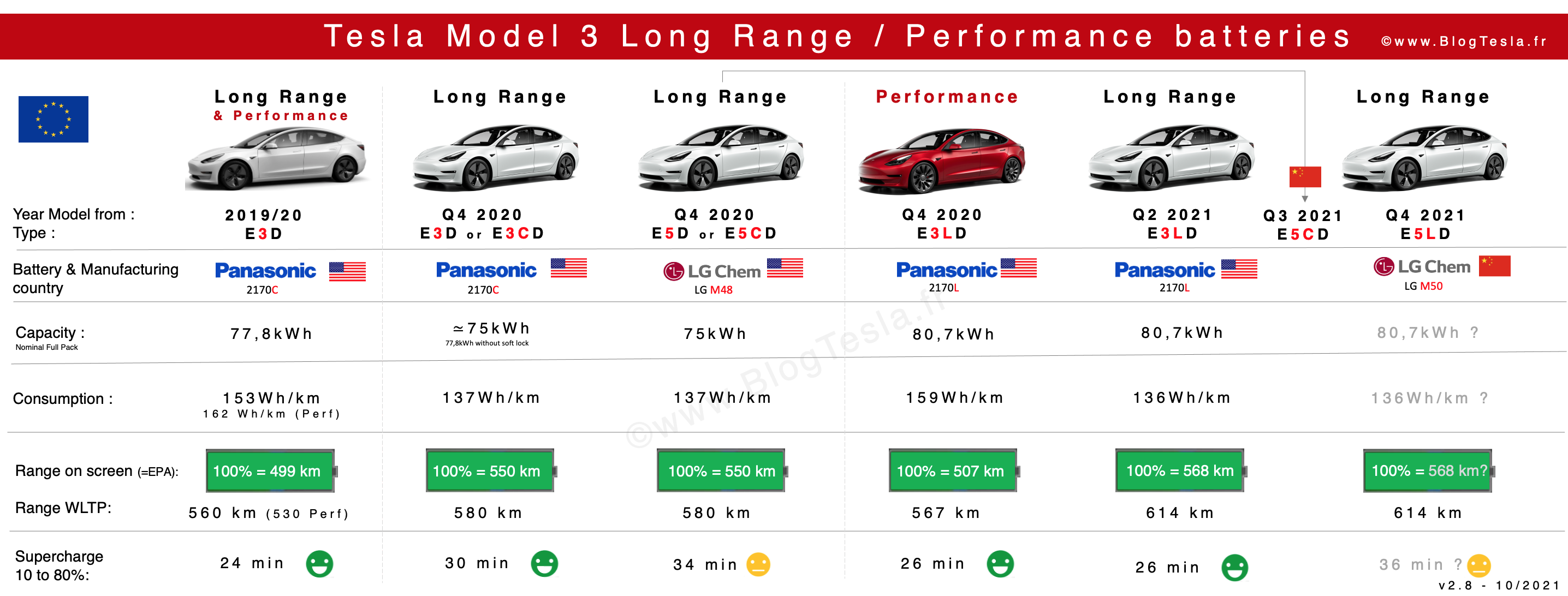

Moi aussi je suis déçu par ce nouveau pack qui charge moins vite que le précédent. Je fais régulièrement des grands trajets et j’avais choisi la LR justement pour cette capacité à enchaîner les km sans perdre trop de temps par rapport à un VT.
Si je comprends bien, sur un trajet avec deux recharges, ça fait quand même une différence de l’ordre de 20 minutes (LG vs Pana) ?
Le 15/11/2021 à 19:00, pod a dit :
Si on se fie au tableau de Thomas, ca doit être un truc dans ce genre oui. 36 minutes le 10-80% sur LG vs 26 sur Pana...

Surtout depuis une LR 2019, le choc va être rude.
Le 15/11/2021 à 19:07, agro10 a dit :
Même là, je ne suis pas convaincu qu’on perde juste 2 min pour passer de 10 à 80% entre une E3CD et une E3LD compte tenu de la puissance environ 10% inférieure à SoC équivalent et les 5% de capacité supplémentaire. J’aurais plutôt dit un 30 minutes d’expérience pour un 10-80%.

Des premières mesures montre un 10-80 en 32 minutes environ:
Autre représentation en km/min en comparaison des autres batteries :
Pour moi rien de rédhibitoire.

En effet, surtout sur le graphique de comparaison, on voit qu’ils ont amélioré ce point. La Panasonic conserve un avantage surtout au début, mais la batterie de LG n’est plus si loin, c’est une bonne nouvelle.
Ces graphiques viennent d’où ? Je serais curieux de voir ce que donne la batterie LFP à ce petit jeu.

Ces données indiquent un écart LG 5L vs Pana 3L bien moins important que le tableau de Thomas cité plus haut. Vu comme ça, c’est plus acceptable. J’espère que cela se confirmera.
