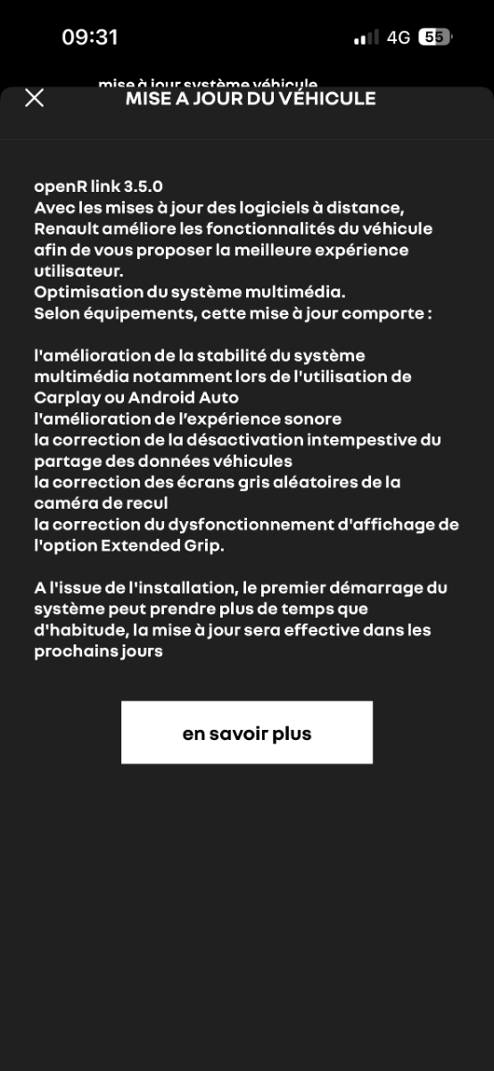

Le 19/05/2026 à 07:11, Kwee a dit :
En désinstallant l'application et la réinstallant ça fonctionne !
Bonjour, tu peux nous donner + d'infos sur ce que tu nous montre ? et sur quel modèle / année ?

La One Pedal on voit que ça sera une mise à jour à côté(moteur 3.1.2). On a inscrit mon véhicule de Mai 2022(EV60 Techno Optimum Charge) à la OpenRLink 3.5.0, celle la devrait m'apporter l'affichage de la charge
Le 20/05/2026 à 12:24, BenjaminR a dit :
EV60 Techno Optimum Charge de Mai 2022 :)
