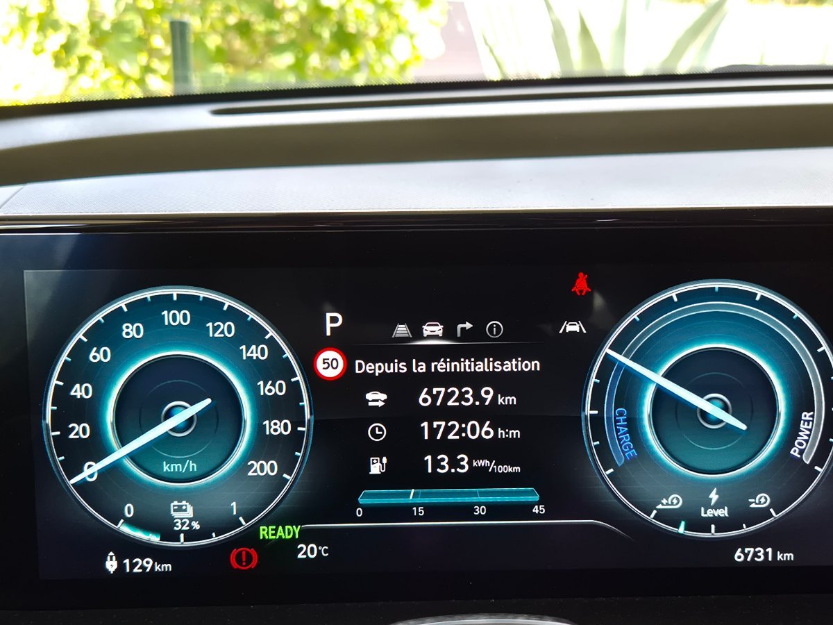

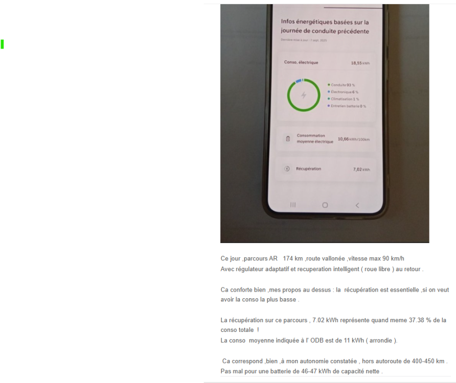

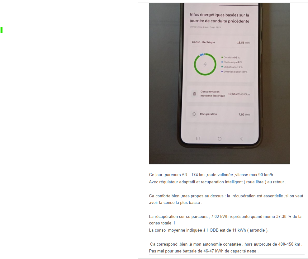

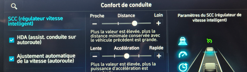

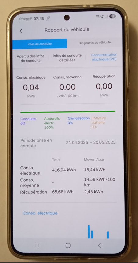

Pas trop d'accord ,on peut récupérer au contraire beaucoup ,en utilisant les outils à disposition . récupération intelligente et régulateur intelligent .
Récupération sur parcours AR 174 km ,avec conduite soutenue :
Avec le petit Inster ,  en ville c'est i pedal ,et ailleurs récupération et régulateur intelligent ,permettent de récupérer en permanence .
En roulant ,normal ,comme avec VT :
Par contre avec parcours autoroutier dominant et régulateur , la récupération est moindre:

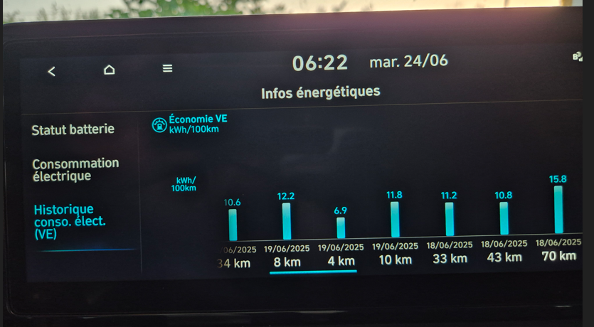

J'ai un fait test ,qui ne répond pas tout à fait à ton cahier des charges ,mais qui donne une idée .
Vivent les VE quand on habite en montagne ou colline : avec la régénération , conso moy identique à la conso en plaine - Hyundai Inster - Forum Automobile Propre
Bilan la conso moy . montée -  descente  correspond à une conso plus basse que sur le plat .
( Montée -  descente 50 km/h env. ,le reste 80 km/h .)
J'habite en plaine ,pas loin  de Carcassonne , je peux  faire 70 km avec 5 m de dénivelé .
Ma conso sur parcours de proximité ( 80-50 km/h max )
Le test a été fait pour confirmer l'idée que j'avais .
La consommation sur  parcours AR vers un point plus élevé , est tout à fait identique , à la consommation que l'on peut faire sur parcours courant .
Sur grande partie du retour conso 0 et conso finale dérisoire ,malgré la clim allumée .
Cela prouve bien ,qu'une bonne régénération ,c'est le top ,pour la conso .
Mais c'est juste pour l'expérience ,car habituellement ,je roule sans prise de tête , en mode normal 😃
Juste profiter de l'électrique .

Le 21/10/2025 à 16:13, dan11 a dit :
Ben oui tu roules moins vite. Ça compense les pertes de régénération.
Tu as juste prouvé qu'une bonne réduction de vitesse, c'est le top pour la conso.
