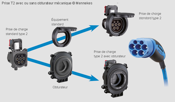

Vous parlez tous d'obturateur. Étant photographe je vois bien ce qu'est un obturateur mais en électricité ça consiste en quoi ?
Le 16/11/2023 à 11:26, Tartiflex a dit :
Tu voie les petits éléments en plastique devant les trous des prises qu'il faut repousser pour pouvoir brancher la fiche, et bien c'est ça.
Merci. 👍
Mais du coup pour se prendre du jus sur une T2 il faudrait mettre les doigts sur pas mal de contacteurs non ?
Un obturateur est une pièce mécanique qui empêche d'accéder aux contacts, qui se déplace lorsqu'on insère une fiche et qui se remet en place automatiquement lorsqu'on enlève la fiche.
Concrètement dans les prises domestiques, c'est la pièce en plastique qui vient boucher les trous quand il n'y a pas de fiche présente.
Pour la fiche T2S, c'est un volet devant la prise qui s'escamote lorsqu'on le "tourne" avec la fiche T2.
