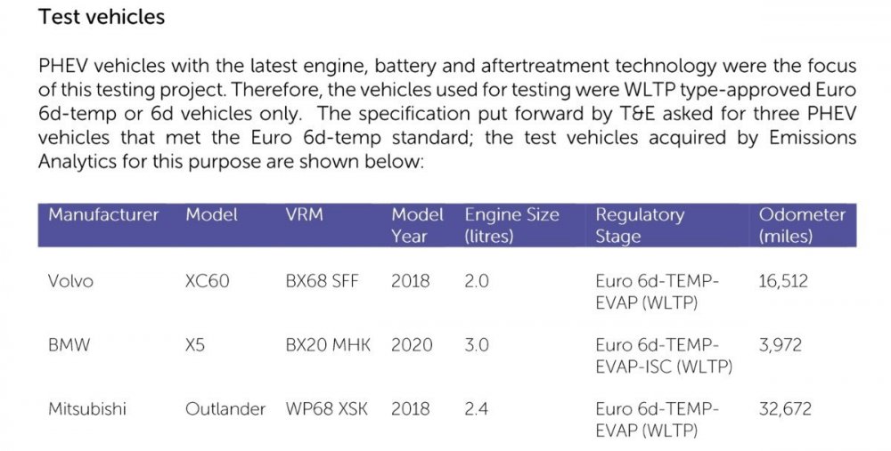

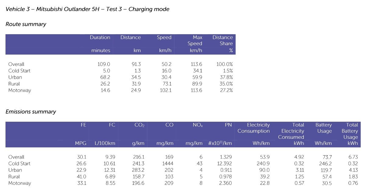

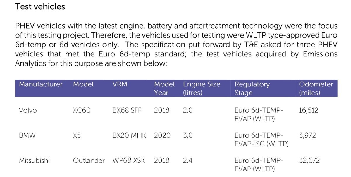

Et pourtant quand on regarde ce fameux rapport ICCT (sachant que les rapports ICCT et T&E sur les pHEV sont du même accabit qu'un rapport de poutine sur la présence de neonazis en ukraine), ils indiquent bien une reduction de emissions de CO2 en WTW de l'E85 de 55% par rapport à l'essence
Modifié par oursgentil

Le 01/04/2022 à 11:58, Spif a dit :
T&E (théoriquement neutre, mais plutôt anti CO2)
T&E est un site ouvertement militant.
Pour démontrer que les PHEV consomment plus que des thermiques traditionnels, ils choisissent judicieusement 3 modèles :
188189934_Screenshot_20220401-142702_AdobeAcrobat.thumb.jpg.ea1a33b19256285ab6eb2f15b77e318a.jpg
Pour montrer que ces 3 modèles consomment trop, ils mesurent la consommation en mode "CHARGE".... en ville :
198344549_Screenshot_20220401-142947_AdobeAcrobat.thumb.jpg.df5db550c2cf61d2c48806e279ef4800.jpg

Questions :
- qui utilise le mode charge en ville ?
- dans quel but ? (Constituer une réserve à utiliser, ensuite, sur autoroute ??)  ;
- que deviennennt les électrons accumulés dans la batterie pendant l’utilisation du mode charge ? (Vont-ils servir à effectuer, ensuite, des km en EV ? ).
