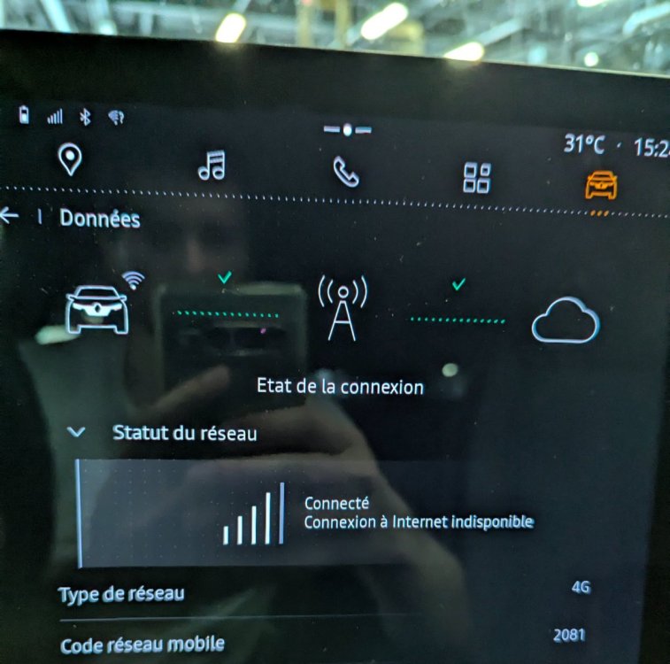

Hello le forum des bugs 🙂. Je voudrais savoir si, pour vous aussi, votre Mégane indique constamment qu'il n'y a "pas de connexion internet", que vous passiez par la 4g embarquée ou par un hotspot wifi ?
Dans menu véhicule puis les paramètres de connexion.
Merci de vos retours !

Hello le forum des bugs . Je voudrais savoir si, pour vous aussi, votre Mégane indique constamment qu'il n'y a "pas de connexion internet", que vous passiez par la 4g embarquée ou par un hotspot wifi ?
Oui, il faut l’abonnement « Orange on the move » pour qu’il passe en disponible…

Le 21/06/2025 à 10:52, Bernache a dit :
Pour le hotspot wifi, il y à de fortes chances que ça vienne du hot spot lui même .
Comme le dit @Cyril68200Le message ne concerne que l'abonnement orange payant. Pas les autres types de connexion.... La voiture peut très bien avoir accès par wifi mais afficher ce message 😉

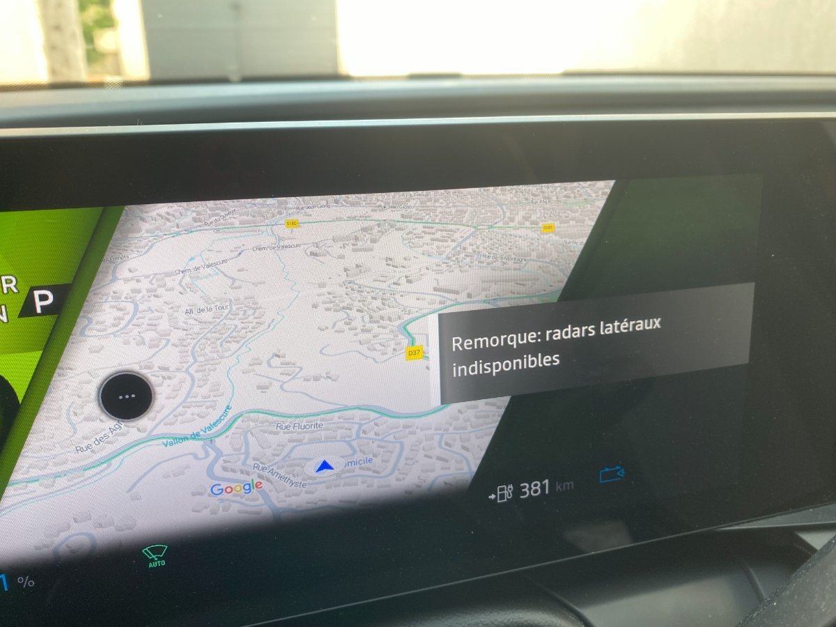

Bonjour,
J’ai eu ce message (capteur parkings à contrôler) et finalement c’est une caméra donc le connecteur était hs plus un défaut sur la tablette open rlink.
Je n’avais plus les radars latéraux et les caméras.
il a été vu sur le diagnostic de la voiture.
J’ai rendez-vous en juillet pour résoudre cela.
Pour info, c’est un Mégane de 2022. Les première sortie.

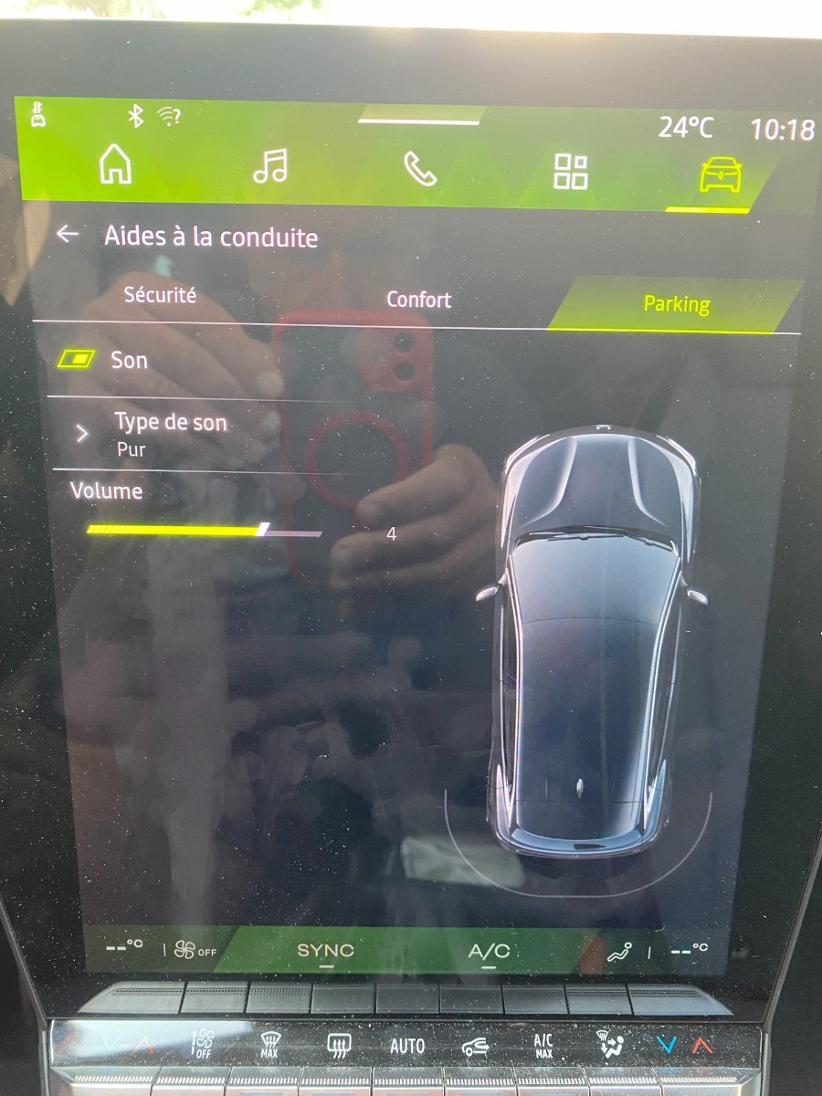

Le 05/06/2025 à 20:16, Scritchoune a dit :
Tu peux aussi contrôler que tu n'as pas un faux contact en vérifiant si tu as un menu caméra malgré l'absence de l'option caméra 360. Ce menu n'apparaît alors qu'en présence d'un attelage pour visionner la caméra de recul tout en roulant en marche avant (sur autoroute par exemple) 😉
Si ton attelage à une fiche 13 broches (et non 7 avec un adaptateur) tu as aussi un symbole représentant 2 ampoules dos-à-dos qui clignote quand tu mets un des clignotants. 😉
Je n'ai toujours pas réussi à résoudre mon bug.
J'ai rebranché mon attelage : j'ai bien eu le message "radars latéraux indisponibles" (alors que je n'ai pas de radars latéraux), et ensuite, attelage débranché, rebelote : plus de bips en marche arrière, même avec le son à fond.

Passage en concession obligatoire je pense...
Juste par acquis de conscience, je suppose que tu n'as pas laissé un adaptateur 13 vers 7 broches en place quand tu dis que tu as débranché ?
Pour les radars latéraux, ça concerne tant les capteurs de parking que les radars de détection d'angle mort (invisibles mais cachés dans chaque coins du pare-choc).
Si tu n'as aucun des deux, il est possible que le message soit identique que tu aies l'option ou pas... 🤔
Modifié par Scritchoune

Oui, j'ai bien retiré l'adaptateur. 😉
Je pense aussi qu'il va falloir passer en concession. D'ailleurs j'ai aussi l'animation d'accueil du logo sous les rétros qui a disparu aussi depuis un bon moment, mais ça c'est moins gênant.
